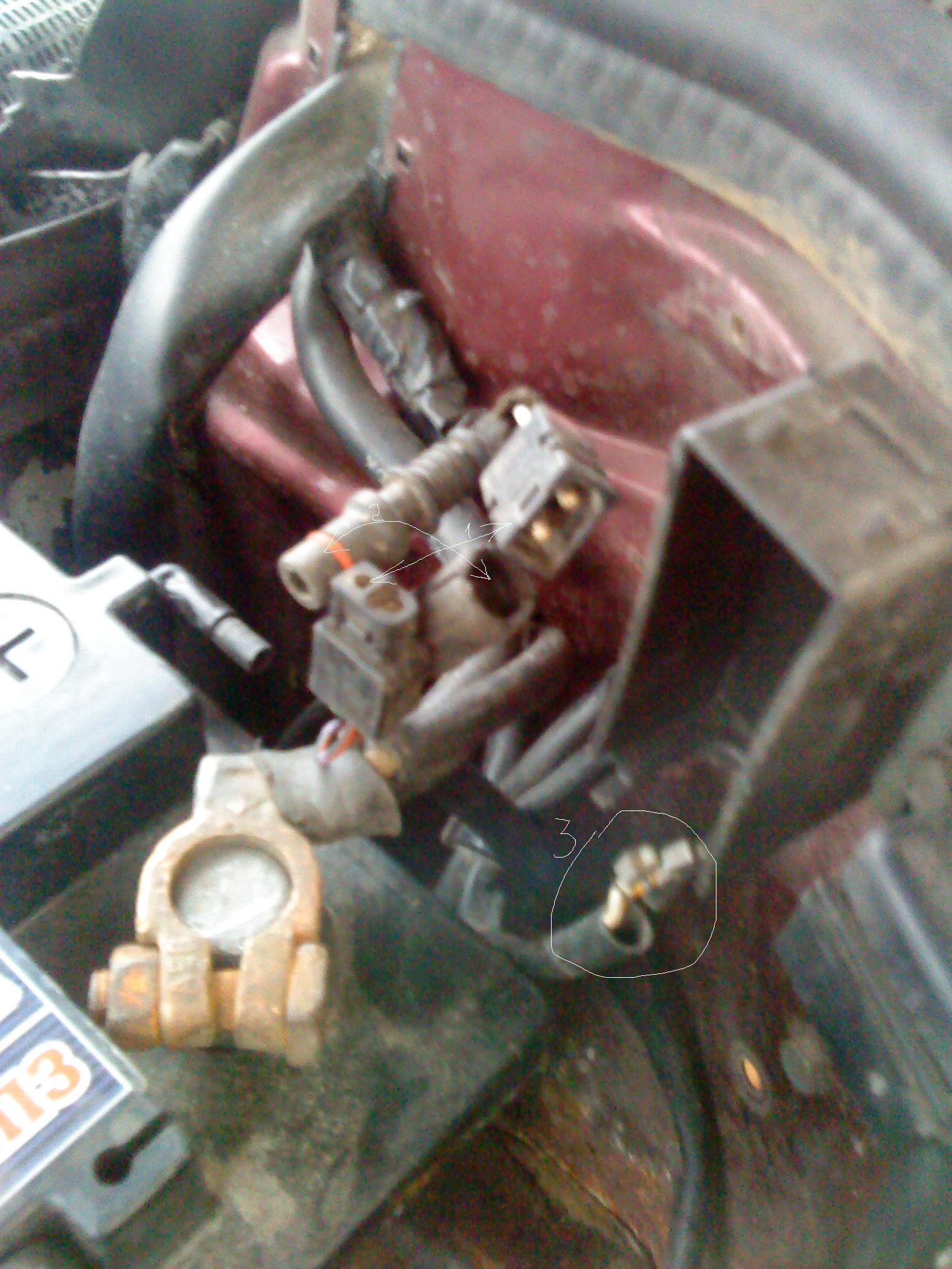

P.S. Заодно,подскажите, пожалуйста : после того, как был открыт капот (дело не в коробке), были обнаружены провода, о которых хотелось бы узнать : что это ? (см рис.)

На счет проводов - надо поискать по схеме от чего они. А лучше найти прошлого хозю и спросить "А зачем они в таком положении?". Попробуй воткни. Самое большое что будет, это сгорят предохранители.

По проводам: Все три провода с лямбда-занда- подогрев и сигнальный. Вочкаться они должны туда куда и нарисовано на фотге, а затем прятаться в шорную каробачке которая на фото справа над проводами№3. По коробке - как определено, что передачи включаются? Надо под машин на яме залезать и убедиться, что тяги реально до конца включают передачи, а не болтаются на своих сайлентблоках. Если начали туго включаться передачи-первым делом проверка регулировки тяг, а не кувалдой по рычагу.
