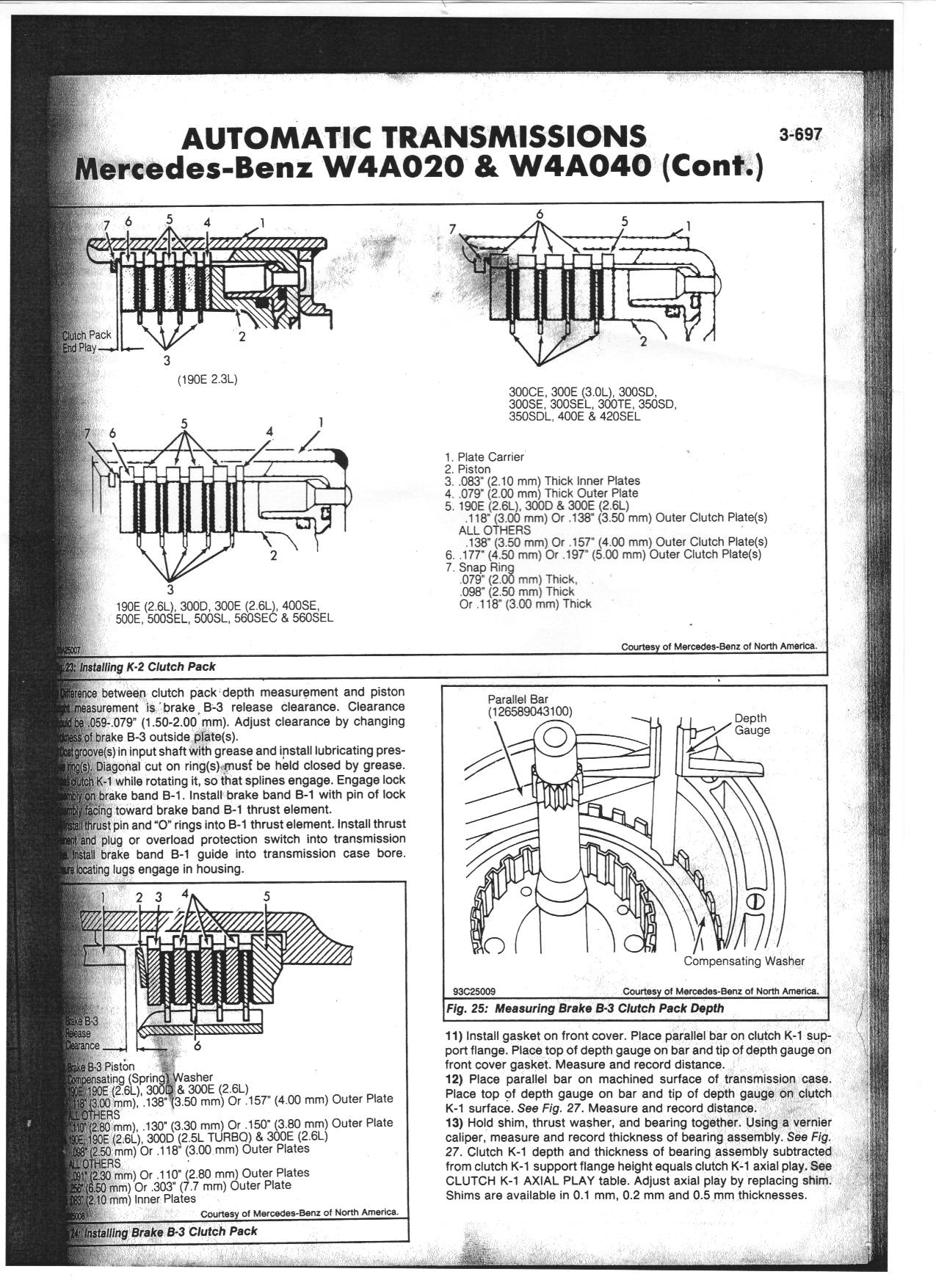

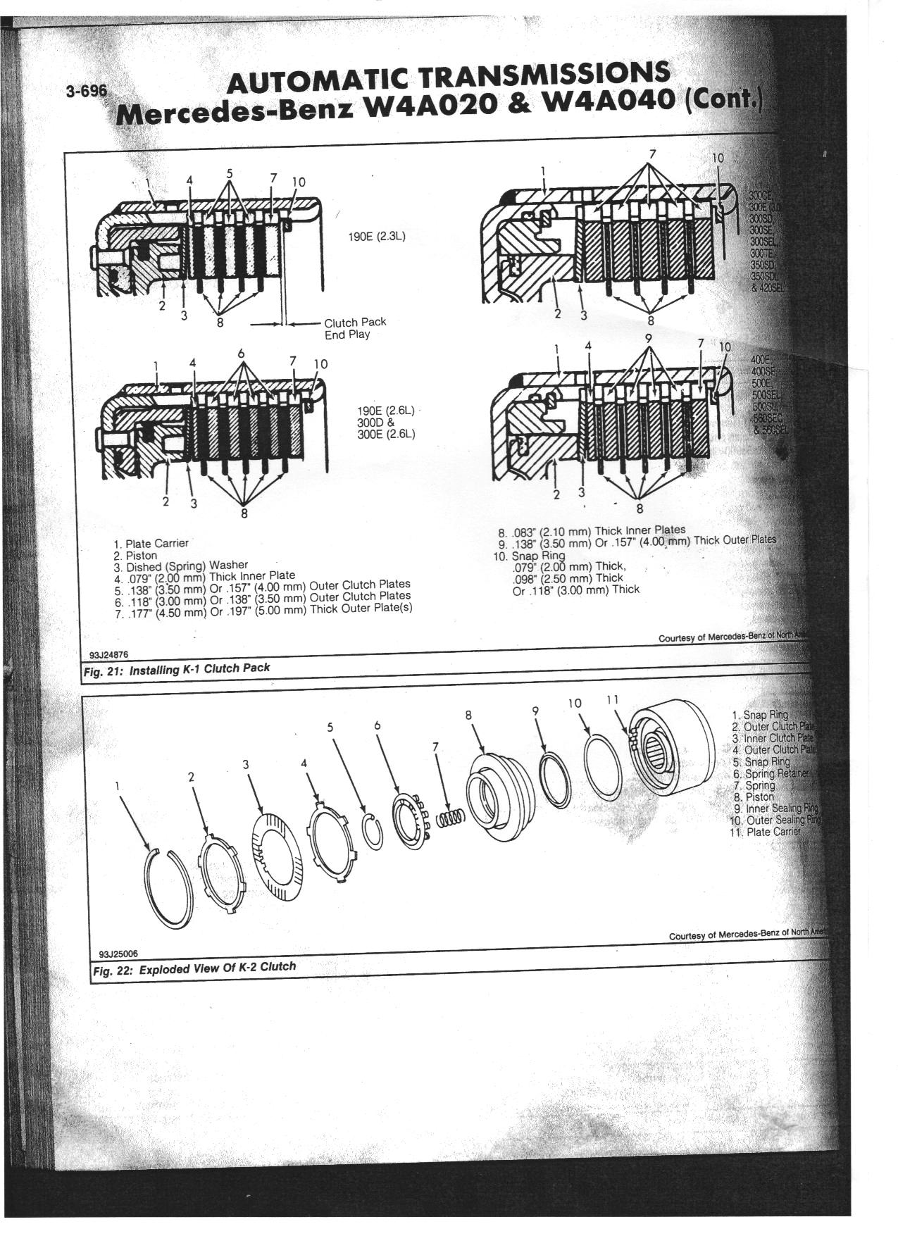

Подскажите пожалуйста сколько должно быть наружные и внутренние фрикционы в каждом покете?

все зависит от того для какого движка ты собираешь..... если надо точная инфа с рисунками могу отписатся тока в понедельник.Подскажите пожалуйста сколько должно быть наружные и внутренние фрикционы в каждом покете?

Для движка W201, M 102.962 KE-Jet, АКПП 722.400. Заранее благодарювсе зависит от того для какого движка ты собираешь..... если надо точная инфа с рисунками могу отписатся тока в понедельник.

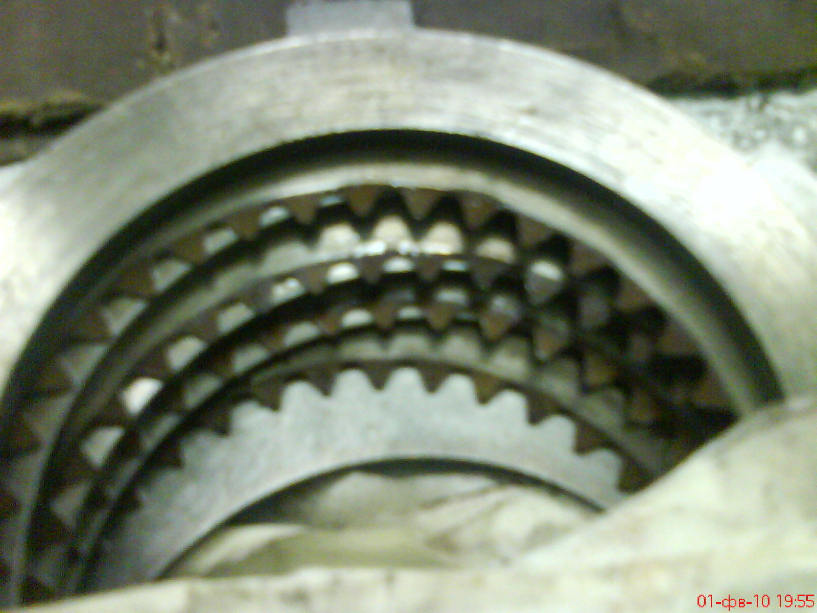

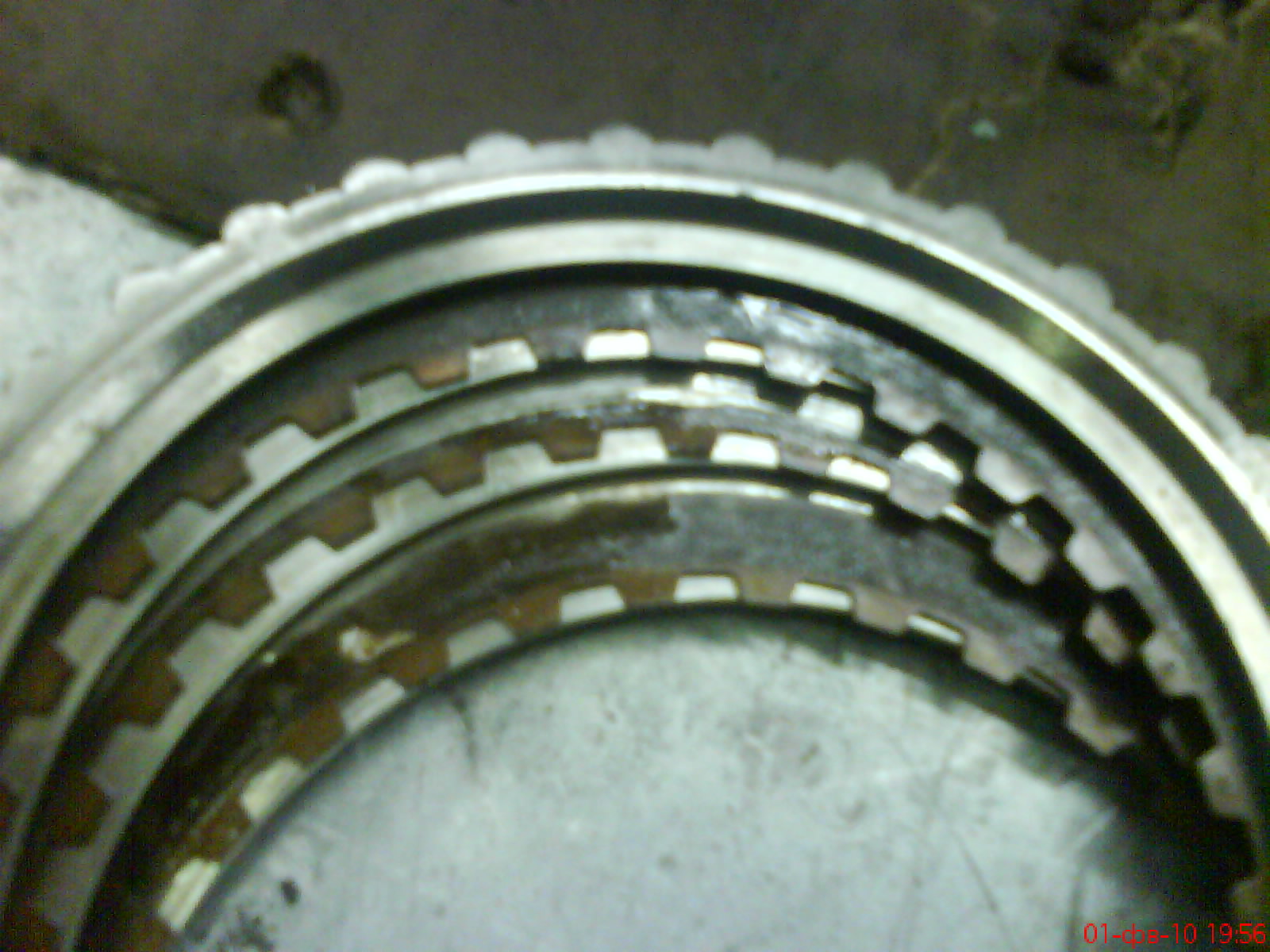

Всем привет. Скажите пожалуйста у меня в барабанах 4 фрикциона, а в среднем пакете 3 фрикциона. Столько их должно быть или у меня не хватает.
В барабанах
Средний пакет

Средний пакет отвечает только за задний ход , изнашивается очень редко, если задняя включалась нормально то можешь его не менять, а тока проверить ход поршня и если надо отрегулировать толщиной прокладки под крышкой в которой стоит главный насос.
По поводу того сколько стоит головуне парь , ставь стока скока было, и обязательно контроль зазоров.

Толщина новых фрикционов 2,14 мм, на фрикционах которые не сильно изношены видна маркировка мерседес. Зазор на пакете фрикционов заднего хода В3 регулируется толщиной металлических дисков( стоят между фрикционами) они бывают разной толщины.

ЗАВИСИТ ОТ конструктивного исполнения АКП. Бывает мягкие 5-3-5, 5-4-5 и т.п. Вскроешь, увидишь. Ремкомплект фрикционов всегда 5-5-5. Мастер-кит 5-5-5 + металл 5-5-5 + уплотненияПодскажите пожалуйста сколько должно быть наружные и внутренние фрикционы в каждом покете?
