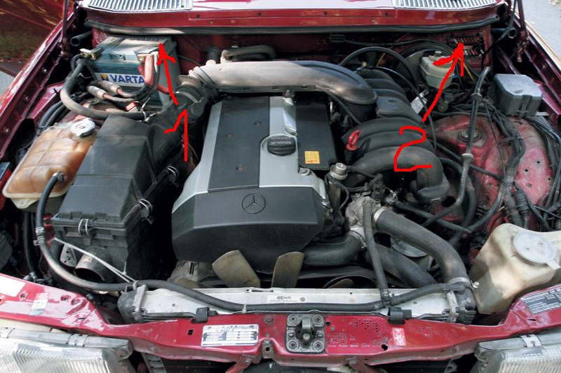

блок реле у меня справа цыфра 2 а а вот хрень длинненькая и с крышкой с предохранителем слева за аккумулятором цыфра 1 система питания hfm куда лезть чтоб наверняка? фото правда не моей машины

#7 ОФФЛАЙН   Stiv
Stiv
  • Cообщений: 3366
    W124 E280 АКП 95 год
Отправлено 20 January 2010 - 09:18
За акумом закрытые пластиковым защитным шитком стоят два блока управления один двига другой авс
Вот рядом с ними зелёное реле с предохранителем ано там одно не перепутаеш
#8 ОФФЛАЙН   prison80
prison80
  • Cообщений: 132
  • Город:батайск ростовская обл
Отправлено 20 January 2010 - 12:46
снял я какое-то реле в аллюминивом корпусе с предохранителем номер детали 000 540 5245 оно уже ремонтировалось начну с него

#9 ОФФЛАЙН   RAMZ
RAMZ
  • Cообщений: 267
  • Город:Беларусь,Минск
Отправлено 20 January 2010 - 23:19
Все правильно, вроде ты угадал)) Правильно, его нужно пропаять,частый случай кристализации именно там...
