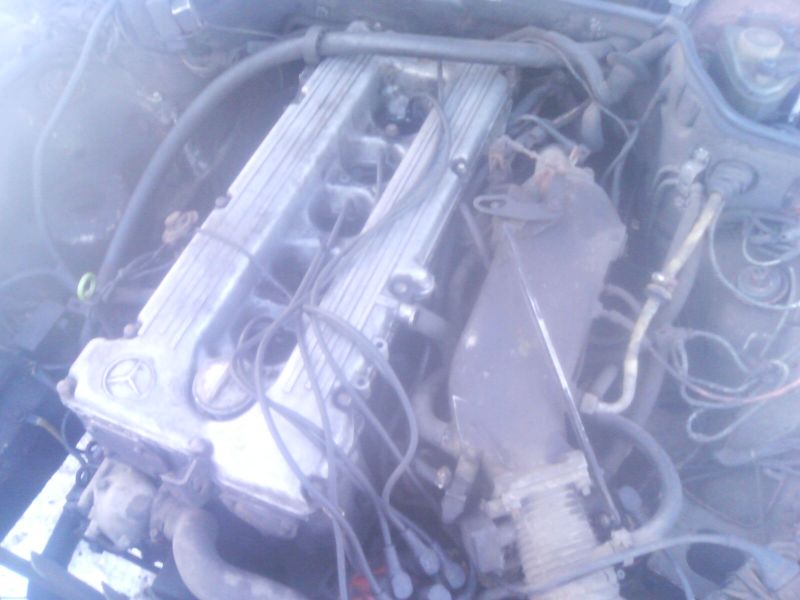

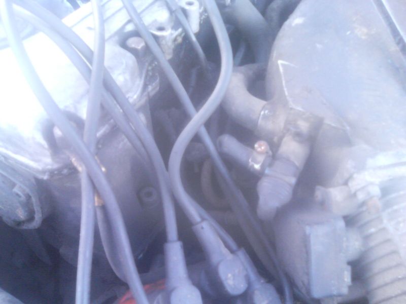

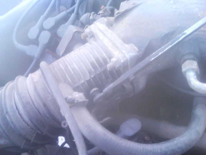

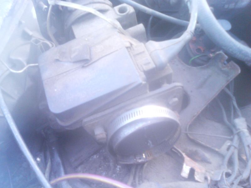

Отправлено 24 January 2010 - 03:24
Может по фоткам сможете определить что у меня под капотом стоит? Чистка контактов не помогла.
Расходомер явно перенесли справа налево и стоял жуткий нулевик.

Отправлено 20 February 2010 - 18:32
В общем, колхоз оказался! LE-Jet от Опеля (Сенатор, Монца) мозги, расходомер и дроссельный патрубок с ДПДЗ, впуск и пусковая форсунка от М110 с D-Jet, форсунки и бензонасос х*з от чего.
Форсунки промыл сольвентом, обороты несколько снизил винтом заслонки- работать на хх стал ровнее, держит 1000 об, даже если полностью закрыть заслонку винтом! Осталось разобраться в трубочках, идущих от коллектора и дросселя.....
Купил блин МерсоОпель.
