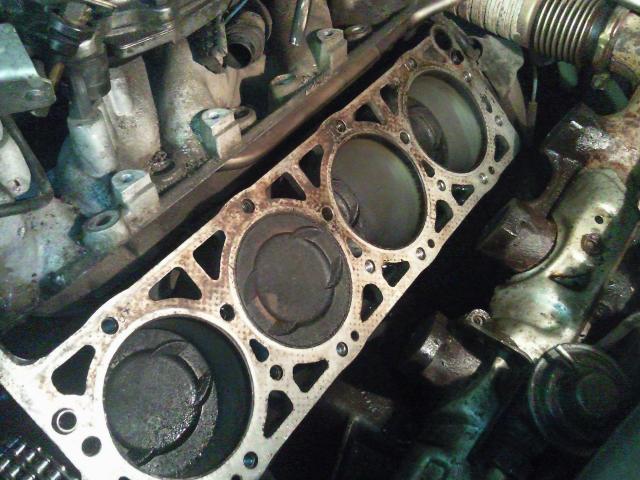

Исходные данные:
двигатель V8 4.2 85 год.
Сорвана резьба на 3 болтах стоек М10Х1.5.

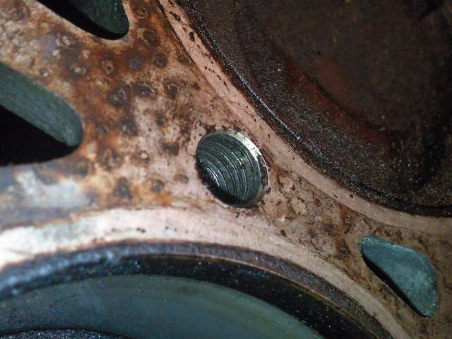

Что имеем?
Резьбы практически нет на трех средних болтах.

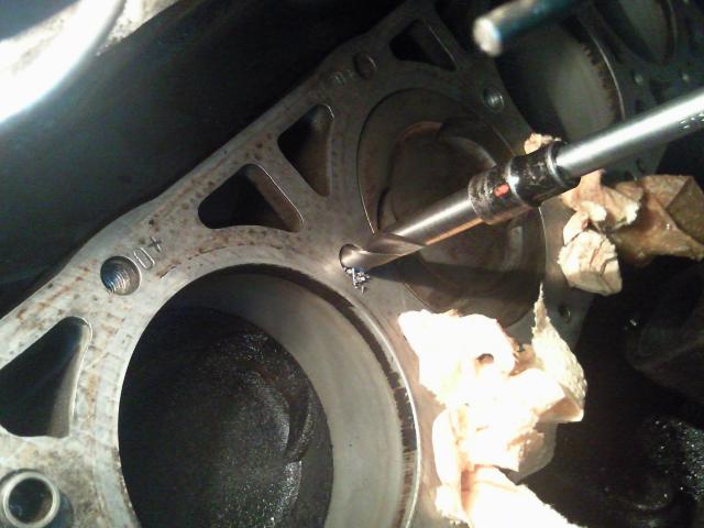

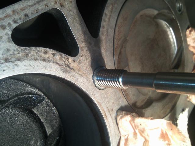

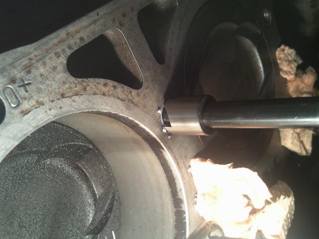

ШАГ 1-рассверливаем резьбу сверлом из комплекта.
ШАГ 2 - Снимаем фаску приспособой из комплекта

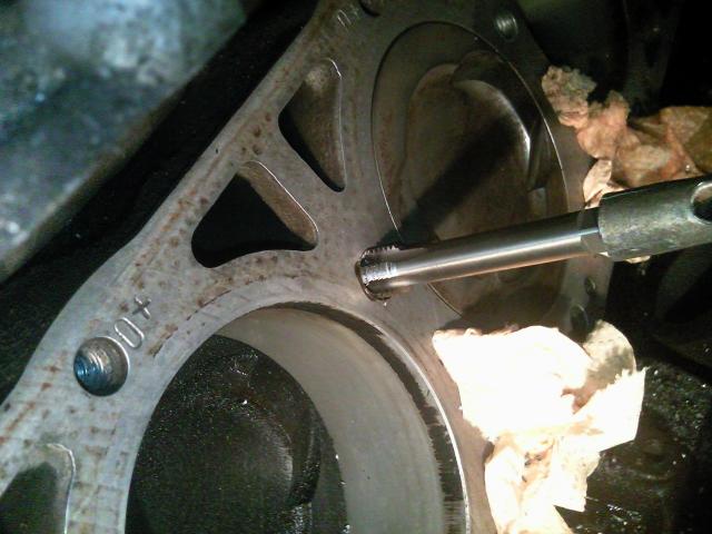

ШАГ 3 - Нарезаем резьбу метчиком из комплекта

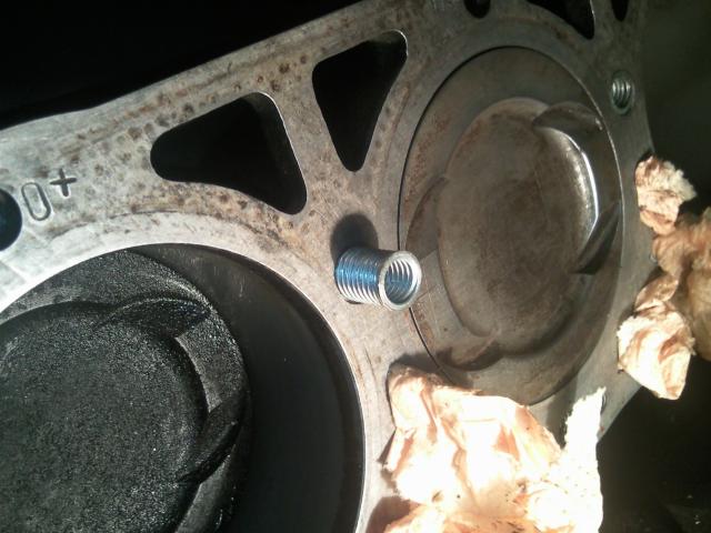

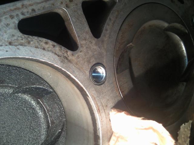

ШАГ 4 - Вворачиваем вставку из комплекта(длина 25мм) и прогоняем приспособой хитрой формы для закрепления в голове.

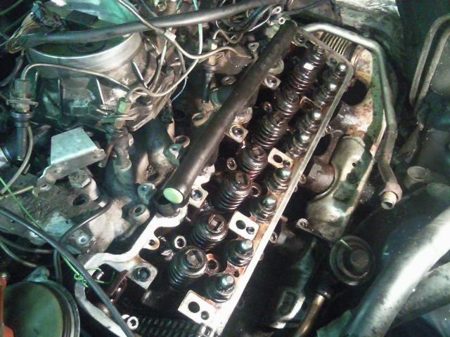

Имеем в результате:
Обрабатываем вставку заподлицо с поверхностью и ставим голову на место.
