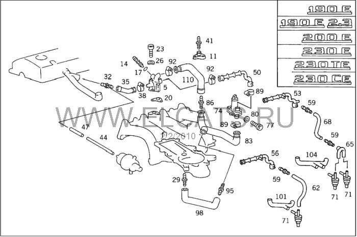

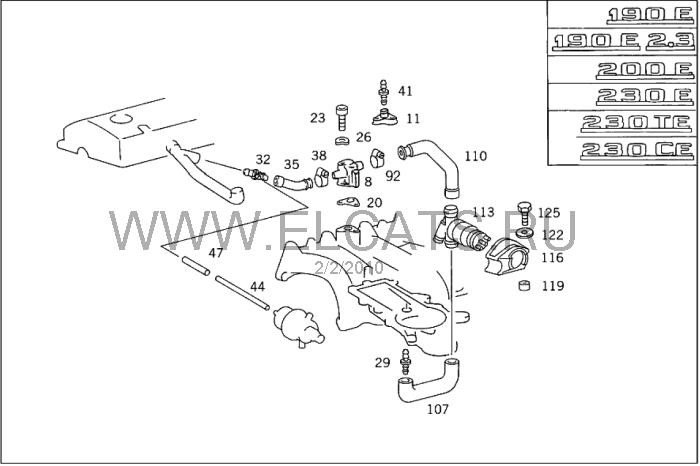

на 124-м первый вариан быть не может. а второй не может быть на 123-м. на 190-х может быть и так и так в зависимомсти от года выпуска.

Спасибо за ответ. У меня только с этими рисунками совпадает патрубок №107 со второй картинки, остальное всё другое. По вину в elcats мое не пробивается. Люди! Очень нада помощь. Кто знает - пишите.
