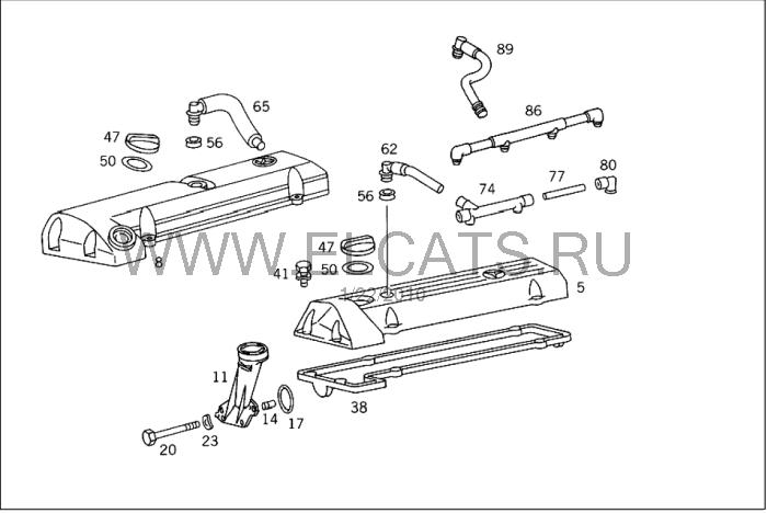

Отправлено 22 January 2010 - 13:48
601 016 01 63 кольцо около 100 р
601 010 04 70 патрубок системы вентиляции картерных газов 420р
у меня это детали 56 и 62
А как снять сапун с кольцом, просто выдернуть вверх?
Украинский мерседес клуб
#9 ОФФЛАЙН   Леонидыч
Леонидыч
    Запчасти и ремонт.
  • Cообщений: 7458
  • Город:Подольск
Отправлено 24 January 2010 - 21:00
да, вынимаем дет.62 из 56 затем из 74 аккуратно
кольцо 56 выковыриваем из клапаной крышки если оно совсем каменное может рассыпаться и упасть внутрь...
если детали 74 и 80 тоже окаменели меняем их тоже
P.S. на 605 резинок чуть больше эта схема для 601
Сообщение отредактировал мерс124: 24 January 2010 - 22:10
