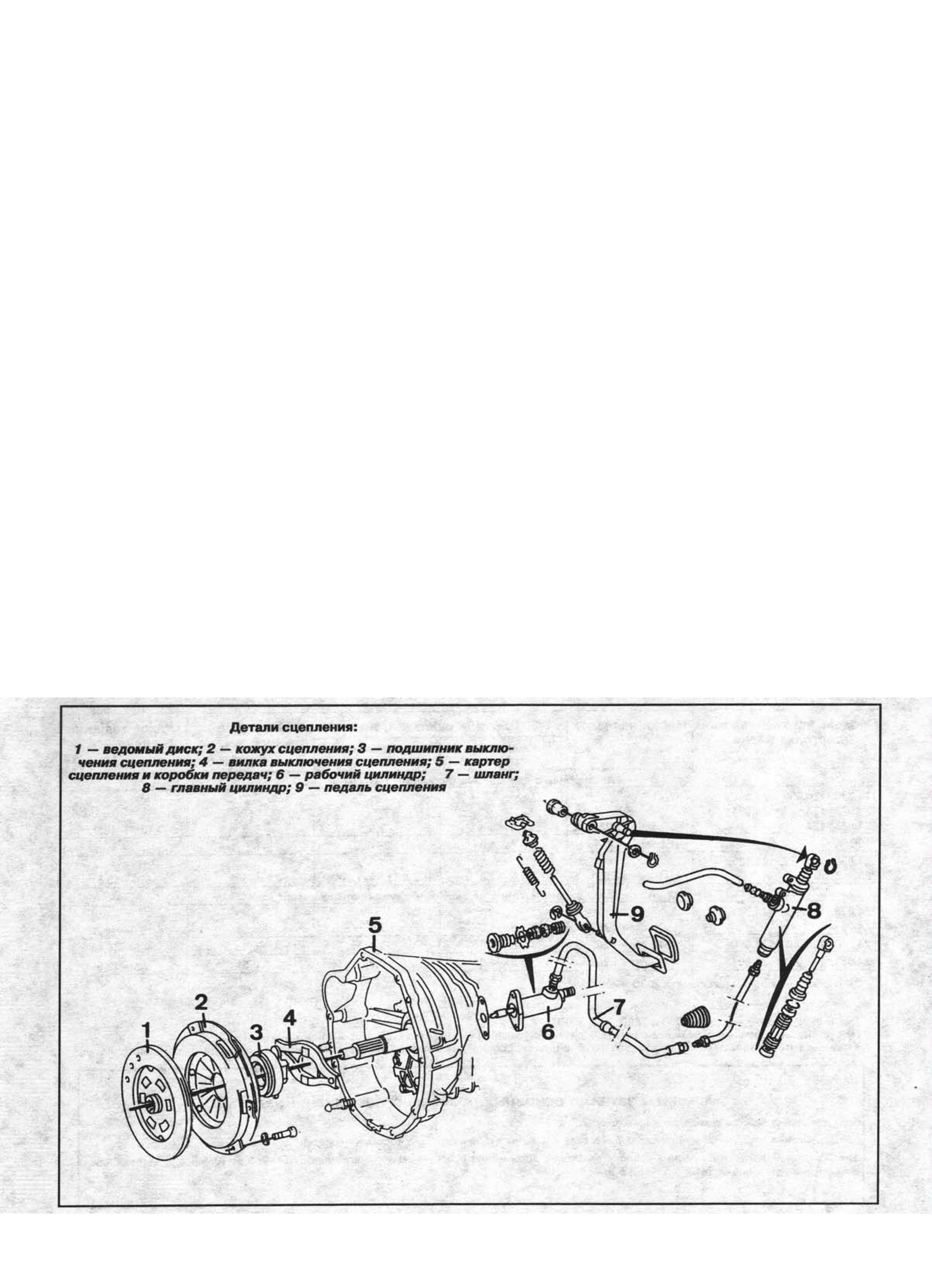

#16 ОФФЛАЙН   cosworth2
cosworth2
  • Cообщений: 266
  • Город:Transkarpatia,Ukraine
    на капоте прицел
Отправлено 23 January 2010 - 20:07
Была у нас на СТО такая (засада),все меняли...............
потом коробку заведомо исправную поставили
итак проблема не ушла.......
когда все разобрано было то заметил на вилке-(где шток цилиндра давит)...трещину на рисунке номер 4-й
видно только когда присмотреться,а так не видно..........разве что выработку (ну светлый метал),
заменили вилку,мерс по сей день бегает
(потом был еще такойже случай)-но вилку не меняли ,а наварили вставку,подогнали аккуратно и тоже ездит.
P.S. при разборе и установке(имею ввиду первый случай) 100раз в руку брал эту вилки и нихр.....не подумал о ней (та и сразу не видно).

#17 ОФФЛАЙН   artym-spb86
artym-spb86
  • Cообщений: 105
Отправлено 23 January 2010 - 20:38
Из-за этой вилки тоже может вылетать 3 передача?
Mercedes Benzn W124 Е220 МКПП 1994г.
#18 ОФФЛАЙН   cosworth2
cosworth2
  • Cообщений: 266
    на капоте прицел
Отправлено 23 January 2010 - 20:57
так не правильно включается сцепление(ну не полностью выжимается) изза вилки и то бишь чудит коробка....
ну мы ставили заведомо исправную и все остальноетоже как накатал выше,проблема не уходила.........
но может быть и коробка-(синхронизаторы) достают,не исключено.
