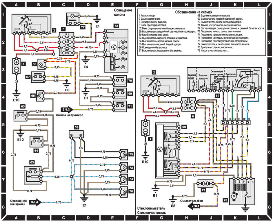

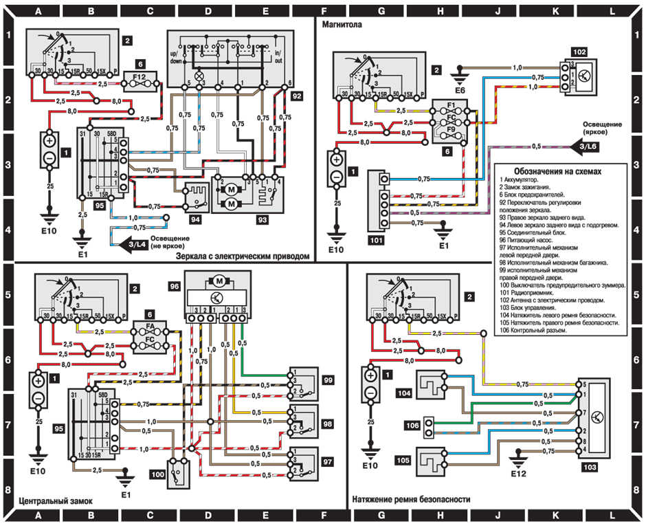

#8 ОФФЛАЙН   78rus
78rus
    С0NN0ISSЕUR W140
  • Cообщений: 3851
  • Город:санкт-петербурга
Отправлено 24 January 2010 - 14:05
тогда поможет это
в большем разрешении

#10 ОФФЛАЙН   PRAPOR GT
PRAPOR GT
  • Cообщений: 662
Отправлено 24 January 2010 - 22:09
Привет всем.В водительской двери на активатор приходит 3 провода к среднему присоедини провод это будет управляющий,подовая на него +/- подается конда на ЦЗ об открытии(+) и закрытии(-).я тоже буду ставить кнопку(на панельке возле рычага КПП,а +и- там есть на кнопке аварийки притом постоянные)Эта идея пришла после того как я установил массу с управлением(машин старенький мало ли что+сейчас морозы крепчают).Цвет прода голубой,подсоединить можно под ногами водителя,там жгут идет.Вот может нужна.

#11 ОФФЛАЙН   PRAPOR GT
PRAPOR GT
  • Cообщений: 662
Отправлено 24 January 2010 - 22:21
Да вот забыл спросить,78 RUS можешь скинуть красивую схему дворника и комб.переключателя.А то в книге не совподает ни один узел :confused: ,хочу внедрить изменяймую паузу дворника,уже и осень прошла,все времени нехватало.при удачном раскладе
скину результаты.

#13 ОФФЛАЙН   78rus
78rus
    С0NN0ISSЕUR W140
  • Cообщений: 3851
Отправлено 24 January 2010 - 23:56
скину результаты.
или

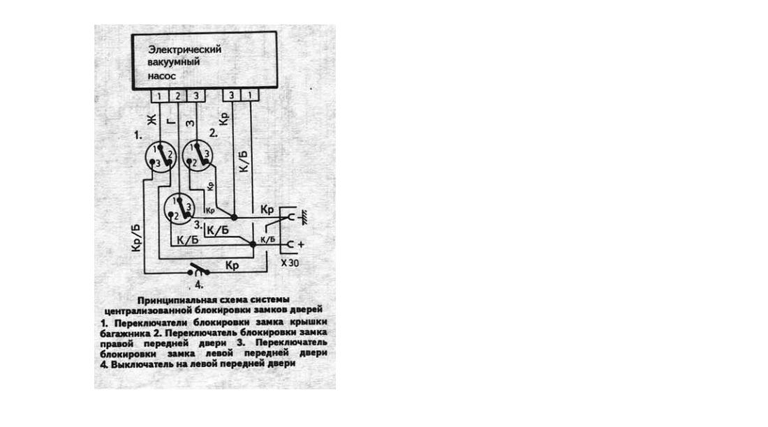

#14 ОФФЛАЙН   gpa
gpa
  • Cообщений: 149
Отправлено 25 January 2010 - 01:26
http://www.kin.az/cenlock.htm
