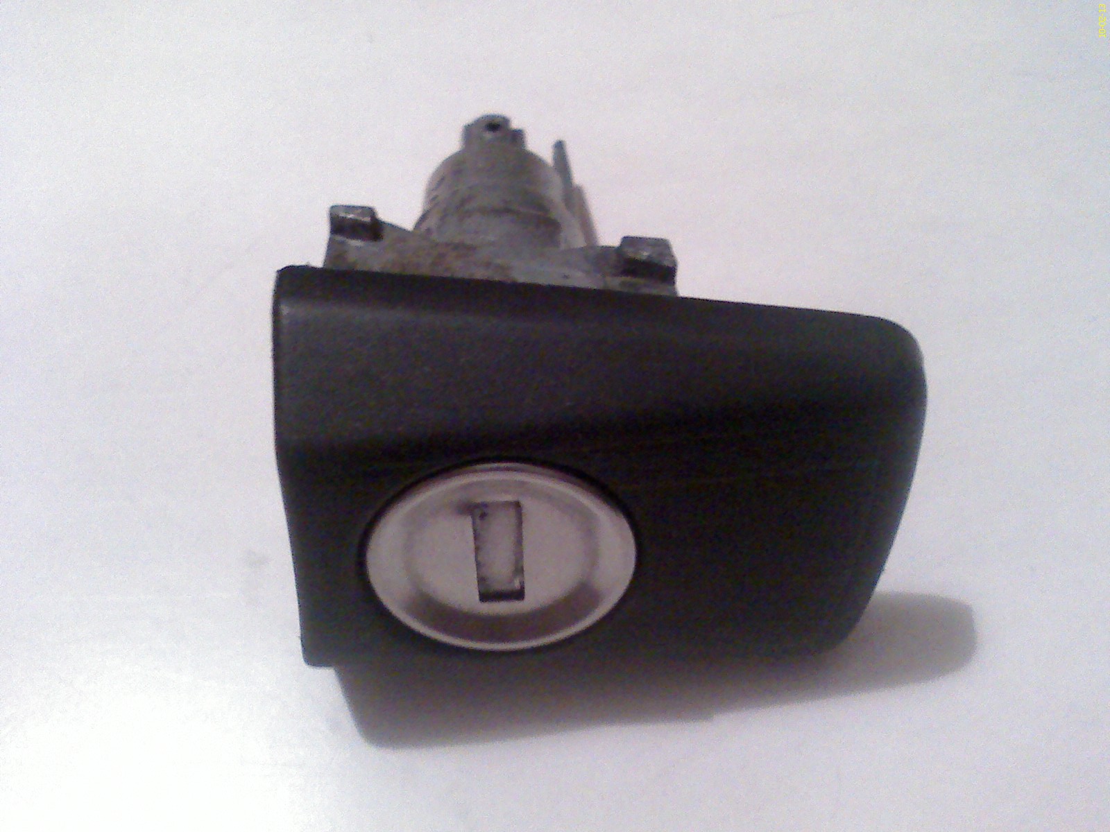

Снял внешнюю часть замка без ключа.Снимал более часа. Как вытащить личинку из замка?
не получается.
Сходил в контору где ключи делают, мастер показал 9(!!!) видов заготовок ключей от мерседесов. А так как я родных ключей никогда не видел, может кто нибудь показать как выглядит ключ от двери Mercedes W124 88 гв или дайте ссылку может на других ресурсах фото есть?

#7 ОФФЛАЙН   sheremet
Отправлено 14 February 2010 - 00:03
не получается.
странный то был мастер. на 124-м было всего два варианта ключей. простой и под ИК-порт (выкидной). если откинуть вариант с выкидухой, не было их в 88-м году, то остаётся один единственный вариант, не считая вариантов пластиковых ручек на ключах.
