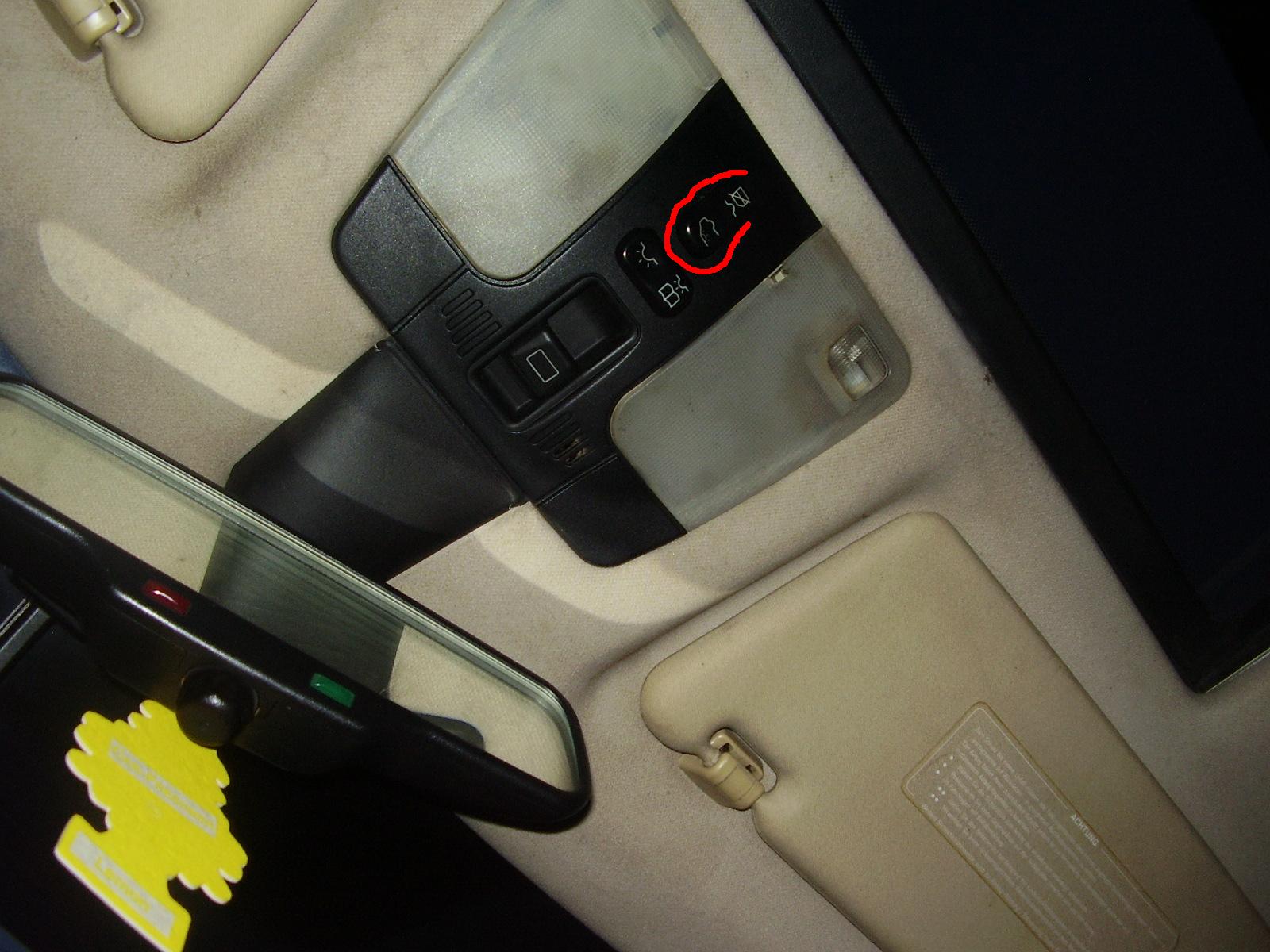

Не пашет плафон (см.фото), я его разбирал и прозванивал все вроде ОК + подсветка кнопок работает, но когда нажимаю клавиши ничего не происходит подскажите где располагается предохранитель на моем авто?
И подскажите за что отвечает кнопка которую обвел красным?

все РАБОТАЕТ УРА товарищи !
Дело было в 3 предохранители под задним диваном

кнопка красным выключение света при открытах дверях, и включение заднего плафона=)
