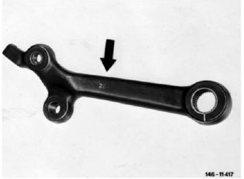

Редуктор или тягу редуктора снимали? У меня такое было - тягу рулевого редуктора наоборот поставили.

Вот эту

Вот эту
Дак о тож! Ось москалi клятиi, що роблять!
Спасибо, дружище! Именно это я и хотел узнать! Жаль, что в Крым нескоро - разбаловался я с украинскими и крымскими придорожными эстакадами. Теперь осталось к кому-нибудь на яму в гости напроситься. Отпишусь по результату.

Удачи - помниться сам, в тот момент ошарашенный был поведение своего любимого мерсика))))
Это как? :confused:

Это как?
А вот так переверни ее по продольной оси так и получится)))
