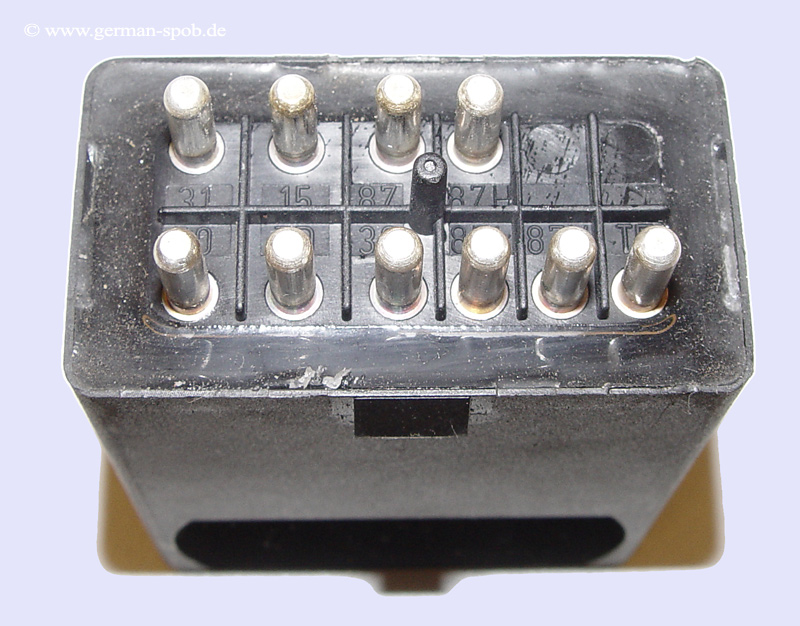

Такое?A0025450505.А какой у тебя номер?

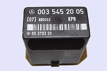

Если автомат тогда этот A0035452005
Дополнительная информация:
Номинальное напряжение : 12 В
Сила тока : 15 А
Предельное число оборотов : 6200 1/мин.
Дополнительный артикул / Доп. информация 2: с Kickdown-выключением
Высота: 68.5 мм
Количество соединений: 10 шт
Ширина: 59 мм
Ширина: 8 cм
Высота: 3 cм
Длина: 6 cм
Вес: 0.124 кг
А кандей и катализатор есть?А то там щесть релюх три из них тебе точьно не подходят,а карта данных нихрена не даёт.

я нашёл схему по старому реле
ножки на реле
TF прибор управления система впрыска (мозги)
87V винтель холодного запуска
87K на схеме нет
87 топливный насос, штекерное соединение обогрева лямбда-зонда, обогреваемый лямбда-зонд
30 соединительный провод двигателя клемма30/ клемма61(батарея)
15 защитное реле(7-контактное)
TD диагностическое гнезда/соединительный провод клемма TD, электронные часы тахометр, коммутатор зажиганиясистемы системы EZL, прибор управления система впрыска (мозги)
31 масса двигатель (электрический провад привинчен)
50 штекерноесоединение комплектапроводов стартера, стартер
если у кого есть схема подключения реле с контактоми
GK-
GK+
T
KL
87
15
87Z
TD
31
буду очень признателен

У тебя номер двигателя 10296212051446?

Если у тебя реле с номером A0025451205 то это реле кондея.

Не парься ищи такое реле.

номер движка по тех поспорту 10296212
а номер сторого реле я нашол его 002 545 05 05
W201-102 190E 1987г акпп
Ну я тебе его первым и давал,у них разница с 0035452005 с лямбдой,а 002 без.А так взаимо заменяемые.

ты купил от к-джета реле... оно совсем другое... ищи похожее по выводам а лучше по номеру и для такого мотора
