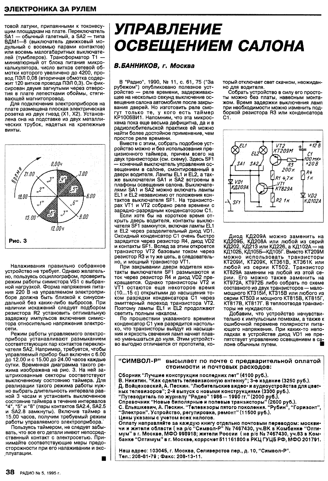

Вот неплохая схемка,просто монтируется.R4 у меня 1кОм,с 4,7кОм незапускался транзистор,кондер 33мкФ(длительность 10 с до полного гашения).пришлось лампочку на 5Вт поставить(слегка подогнув пластины),с 10-ой тяжеловато идет светит почти также наверно потому что плафон вымыл. :mrgreen:
