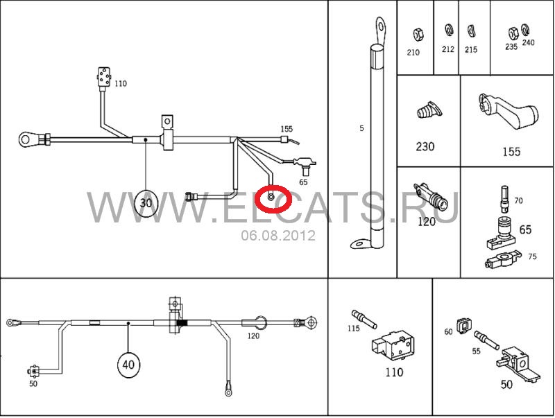

Народ подскажите, снимал стартер. В косе проводки идет 3 провода
Клемма на стартер+
Датчик уровня масла
Маленькая клейма- вот не огу вспомнить куда ее крепить?
Клемма на стартер+
Датчик уровня масла
а на замок зажигания не забыл,ст+.И она не маленькая достаточно жирная

под №155 это на стартер (под гайку на 13) а ту что обвел не понял куда =((( остально подсоеденил
Маленькую клемму тоже на втягивающее рядом с той что под гайку на 13.
Не очень удобно его разглядывать. не могли бы вы точнее сказать где конкретно... или если есть возможность наглядно
Подскажите где стоит гайка на 13...с ямы нифига не вижу.Она на нижней части стартера или на втягивающем реле?

Красной стрелкой отмечено куда крепить маленькую клемму, желтой куда крепить большую
