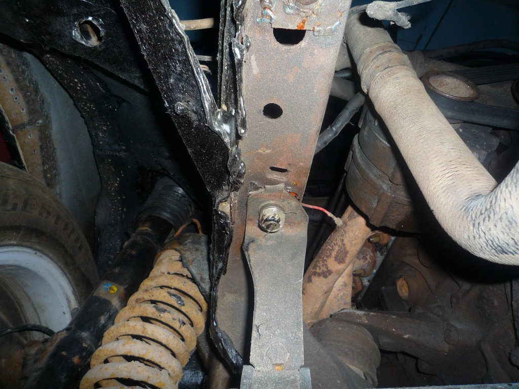

Здраствуйте ! с отцом решиле таким образом проблему кронштейна. просверлили по старой дырке с низу . просверлили дырку с верху прикинули все и еще наварили сверху и снизу пластинуи для того чтоб при затяжке ненароком не помять лонжерон и все это хозяйство посадили ( болт на 12)

Обыкновенная большая пружина у каждого колеса. Чашки передних пружин видели? Вот эти и самые пружины.
На первых двух фотках в сообщений №11 видна пружина.
