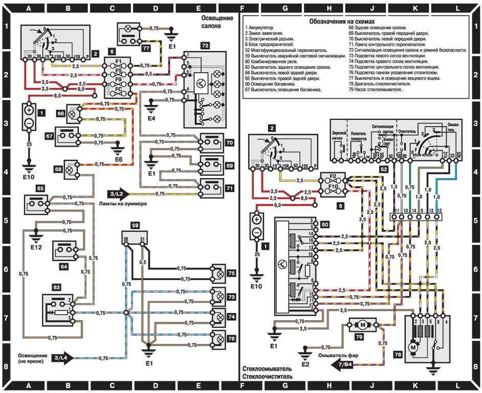

Кто-нибудь может подсказать где масс E12 (так она на схеме обозначенна) крепится к кузову?

За пепельницей, там где блок преднатяжителей ремней и подушек безопастности
Какой схеме тогда верить. Масса E6 по книге это подсветка саона, а по схеме расположения она в багажнике получается.

Ты перепутал. Е6 это масса подсветки багажника. Смотри внимательней
А что трудно массу проверить в фишке концевика? Для этого разбирать салон не нужно. Вот если не будет массы в фишке, тогда другое дело.
