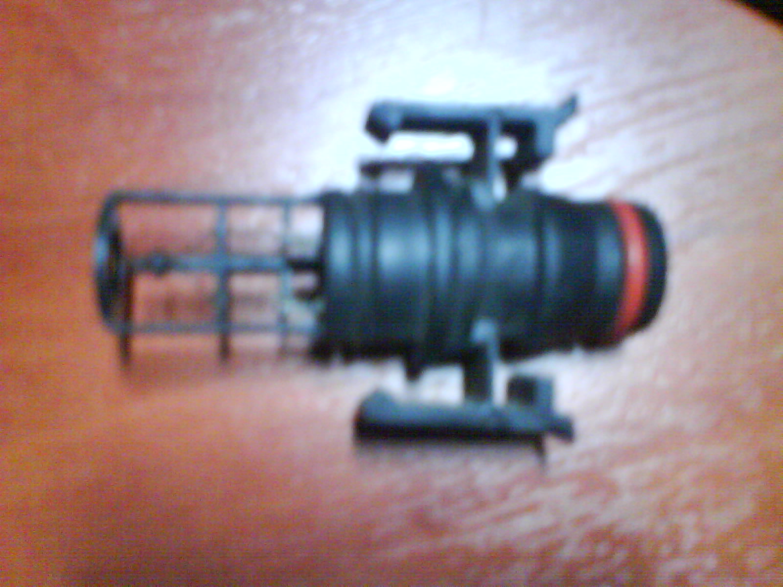

Привет всем. Подскажите как проверить датчик (№ 0105425717) тестером, точнее как понять нормально он работает или нет. И если кто знает, в двух словах принцип его работы? При комнатной температуре (24 гр.С)показывает 21 кОм.

Закрой отверстие в воздухане, заведи-если заглохнет, значит рабочий твой датчик. Или у тя глох двигун, когда он стоял?

принцип простой..чем больше Т ,тем меньше сопротивление..
20С-6060 Ом 2,47-2,73V
30С-3900 Ом 1,99-2,21V
40С-2600 Ом 1,52-1,68V
50С-1760 Ом 1,14-1,26V

То есть датчик врет? должно показывать от 3900 до 6060 при комнатной температуре, а показывает 22 000 Ом.
Двигатель не глохнет, но заводится на холодную не очень.

основная коррекция идет от ДТОЖ. вот его и стоит проверить при проблемах с холодным пуском. есть таблица соответствия..
а дтвв слабо влияет на пуск и на работу. про данные его не знаю, не проверял.
и что значит не очень? и при какой Т?

заводится плохо при первом пуске после полного остывания двигателя, если двигатель не остыл полностью то пуск проходит нормально. Ключ на старт - машина заводится и начинает троить, дрыгаться, но не глохнет, потом поднимается до прогревочных и далее работает отлично, если при дрыгании заглушить и тут же завести, то все работает отлично. Еще я заметил, что прогревочные обороты слишком мало держаться - секунд 15-20. ДТОЖ менял, ни чего не изменилось.
