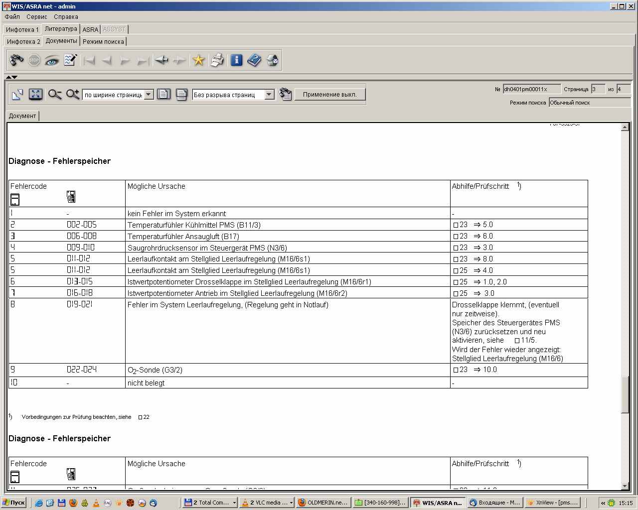

Post errors:
15 Potentiometer throttle valve, Loose contact

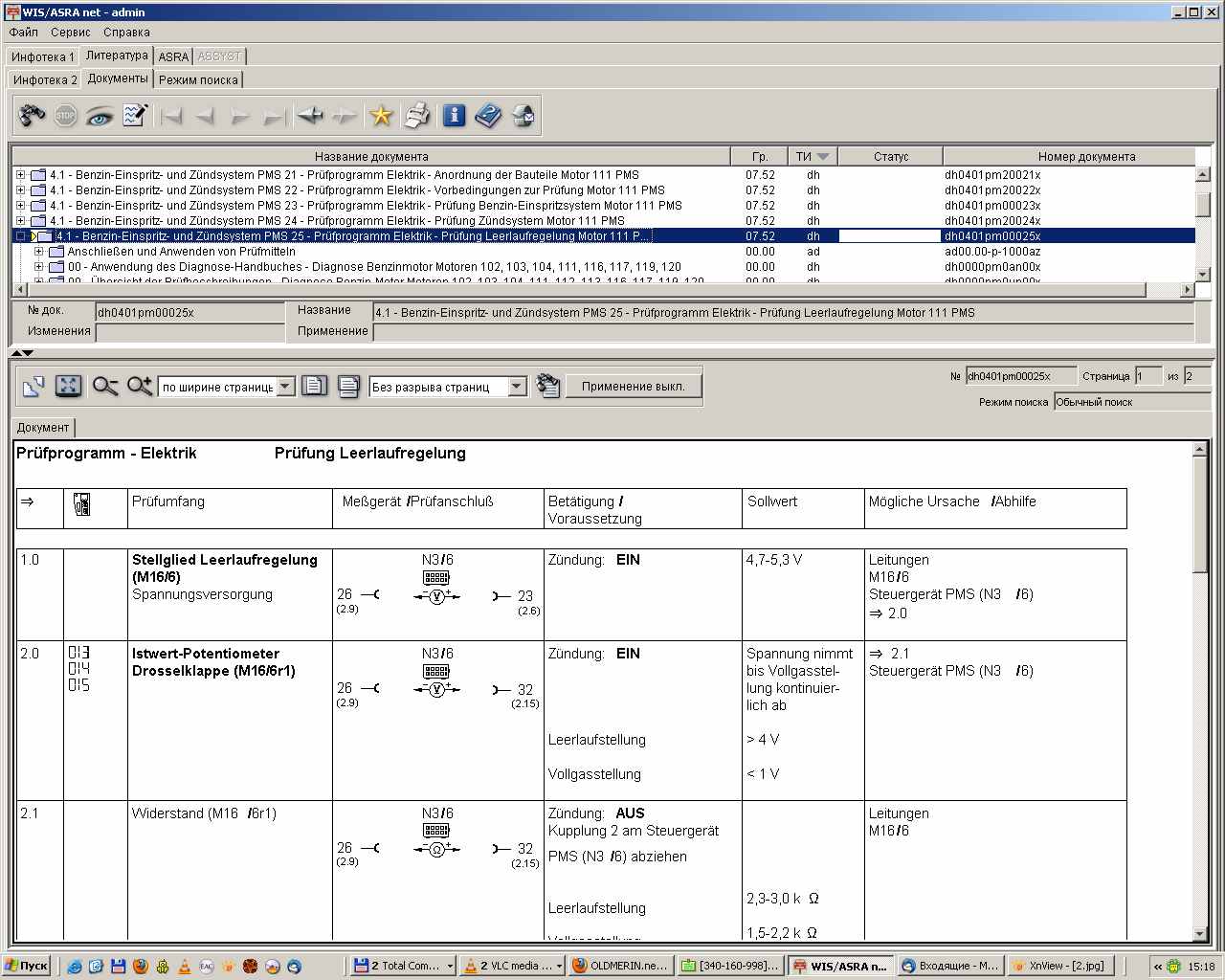

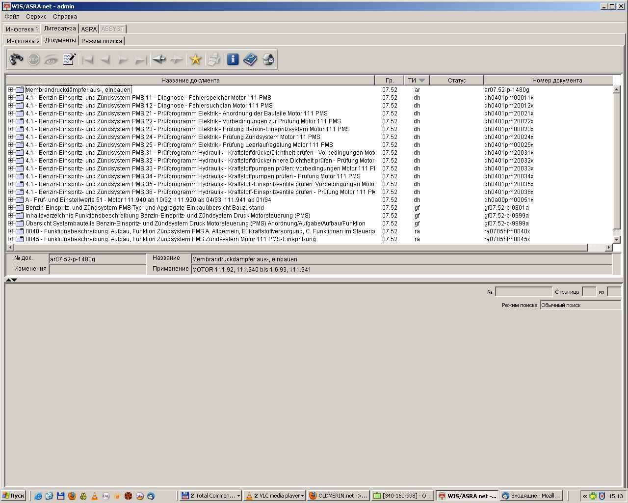

запускаем WIS,вбиваем WIN код,идем в поиск по словам и вводим PMS..
открываем вторую строчку,ищем 15 ошибку..
справа видим ссылку на пункт 25 части 1 и2..
открываем..видим следующую картинку:
вот теперь вопрос:
что это за ошибка??
и как дальше в WISе искать??

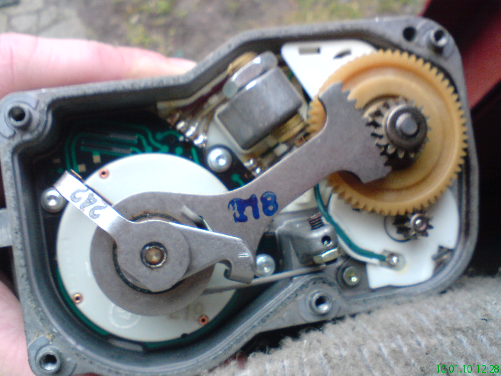

хотелось бы картинку этого потенциометра и где он стоит..
я учусь!!интересно же самому..

Вот.
w 124 e220 111 1992 hfm 5мкпп
WDB1240221B909084

Вот.
а стоит то он где ? свиду напоминает на заднюю часть дроссельной заслонки, если это то то что с ней делать то разобрать почистить или че ?

Отправлено 12 February 2010 - 18:52
Перепаивать провода по новой.

Отправлено 12 February 2010 - 23:16
в нем или идущие до него? или все ?))(пора тонкий паяльник покупать )
Те что в нутри дросселя,просто надо обновить олово ткнуть пару раз пояльником.
