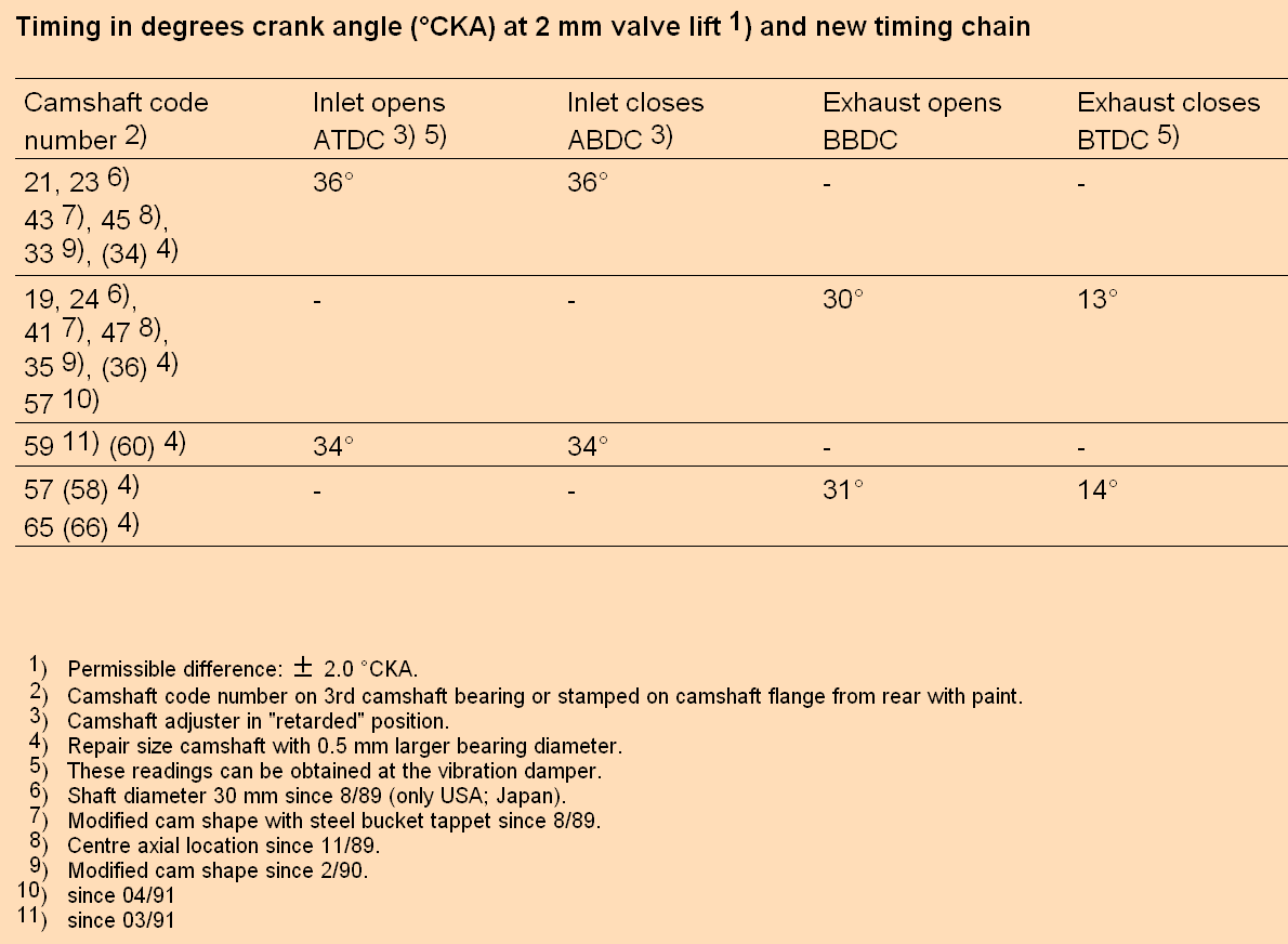

Угол смещения коленвала от заданного "на глазок" не определишь, для этого в WIS есть чётко расписанная процедура.
Показания считываются с демпферного диска при положении распредвала обеспечивающем открытие впускного клапана первого цилиндра ровно на 2 мм.
Ход клапана отмеряется микрометром.
Необходимые значения угла ПослеВМТ сверяются с табличкой для конкретного мотора.
При необходимости корректируются сегментной шпонкой.

А нет ли у Вас такого описания по 104 мотору?
В 104-ом такая подстройка не возможна.
Допустимо отклонение от табличного значения не более 2 гр.
При больших отклонениях замена цепи.
