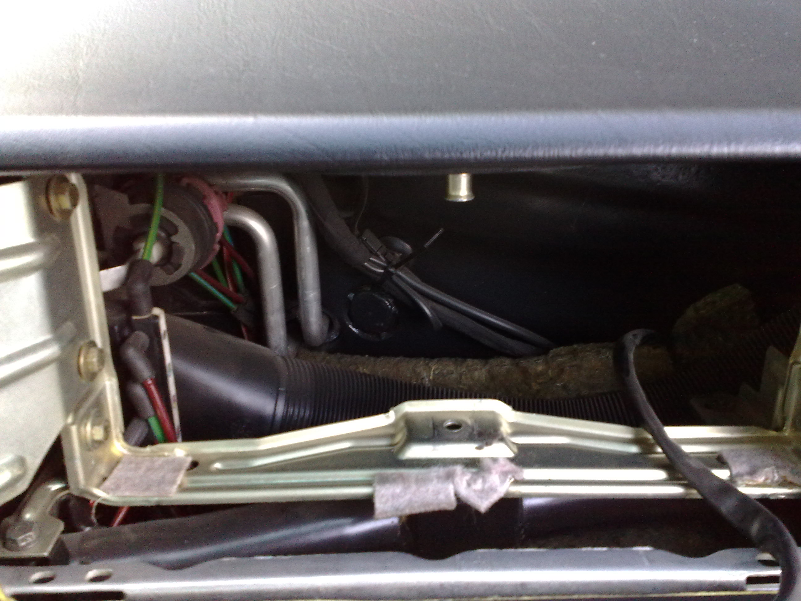

Вопрос...можно ли снять разъем на снятой подушке безопасности со стороны пассажира ??? Там 2 подушки ( в одной ) и к каждой по одному проводу !!! Вот фотка ..на ней видно этот провод черный что идет из торпеды на подушку..так я про него спрашиваю !!

В каом смысле снять?
Отсоединить разъем от подушки? Так на здоровье, хоть 100 раз подряд.
Только АКБ на всякий случай надо отключить, ну как обычно при работе с электрикой!
Да !!! Просто есть работа в том отсеке..а подушку держать не удобно..по этому хочется снять !!!
Значет клему с батареи снимать надо !!!

Предположим что сняли клему с АКБ и сняли разъем с подушки..... а если нужно проверить наличие напряжения какой то цепи то можно ставить клему АКБ обратно и не ставить разъемы в подушку ??
Можно. Можно и не отключать АКБ. В принципе ничего произойти не должно.
НО Лучше перебздеть, чем потом искать подушку, особенно при работе с эл.цепями.

и если включишь зажигание при снятой подушке, то потом придётся ехать искать где ошибку подушки сотрут. а это денег стоит)))

Блин...так как мне быть ???? Мне для проверки насоса климата что под правым дифузором нужно же подушку снять что бы проверить его, да и зажигание включить что бы проверить его работу !!!

Если из датчика темп.салона сосет, то чего его проверять?
ПОмоему до насоса можно снизу подобраться не снимая подуху.
На 126 точно можно.
Ну или как вариант сняв насос попробывать проверить его тупо от АКБ.

Так дело в том что не сосет !!! Я писал об этом в другой теме !!! Дело в том что мне говорили что насос в верх вытаскевается..так что подушку нужно снимать !!!

А трубку, что идет к насосу, на предмет подключения в плафоне смотрел?

Нет не смотрел !!Понятия не имею как снимается плафон что бы до трубки добратся !!! Но я предпологаю что с этим насосом не так..так как менялся испаритель на климе..а значет снимали порпедо !!!

На выключеном зажигании снимаеш разъёмы
Потом при включении зажигания загорится ошибка по подушке не обрасчай внимание
Когда всё зделаеш тагже на выключенном зажигании подъсоединяеш всё обратно и лампочка не горит
Делал так на своём уже неодин раз и ни куда не ездил и ни какие ошибки не стирал

Сегодня снял плафон ради интереса..увидел там 2 пружинки и резистор какой то...шланг был на месте...снял его и завел машину,включил кнопку АВТО ,и вообще ничего не сосет через шланг..я затыкал пальцем и ничего...кароче однозначно что то с насосом не так !!!
