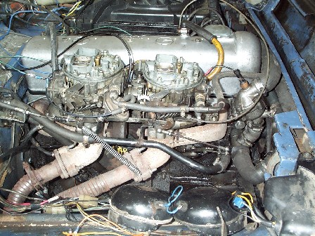

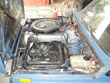

Я 110й в ниву ставил... ну это из разряда "впихнём невпихуемое" :grin: Влез, но радиатор встал вместо запаски...

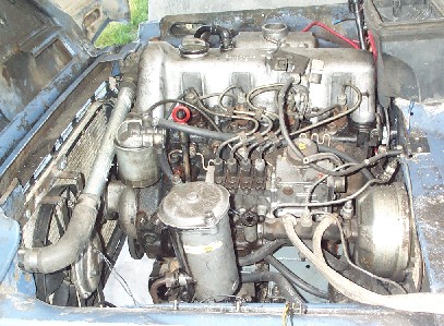

С 110м мотором фот нет, но есть и другие :mrgreen:

Чо дыЗельная НИВА получилась? :shock: Наверно мощща по говнам шнырять....:) Респект. Видно что руки правильно растут.
