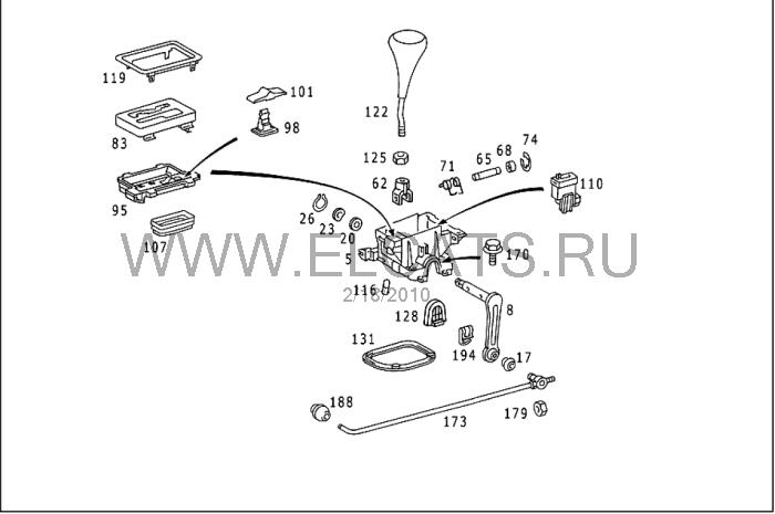

вот
Если я правильно понял, загвоздка в снятии детали 83.
У нее сбоку видны "ушки". Их по 2 с обоих сторон. Ими она цепляется за деталь 5.
Под ней пластмасска 95 со световодом и маркировкой передач - с ней поаккуратнее. Но она правда стоит недорого новая.

вот
спасибо за подробное объяснение, в выходные буду пробовать, потом отпишусь, спасибо еще раз

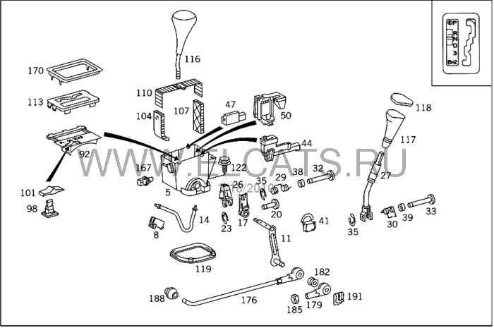

Если на такую разборку узла идти, то можно заодно приколхозить световод подсветки выбраной передачи от w140. Ничего сложного там нет, но надо снимать всю коробку, вынимать вал, на котором рукоятка АКПП сидит и ставить дополнительный поводок. Причем в валу места фиксации поводка есть.
Детали 14, 17, 20, 23 на рисунке соответственно - световод, поводок световода, крепеж поводка на валу.

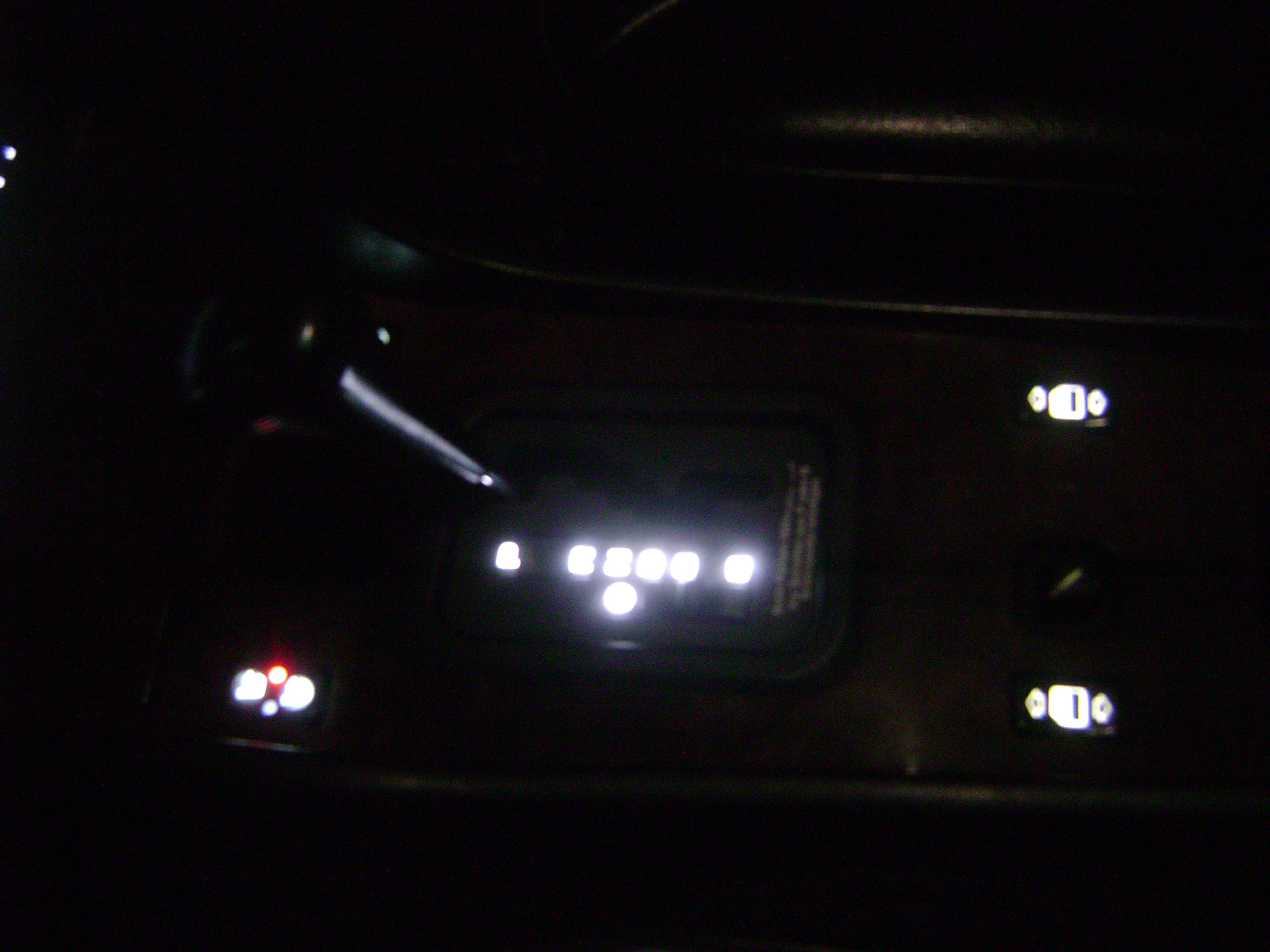

#17 ОФФЛАЙН   l-pa
l-pa
  • Cообщений: 602
  • Город:Казахстан, Тараз
Отправлено 20 February 2010 - 17:34
ура, сделал! вечером теперь посмотрю как смотрится, и фото выложу
на фото очень сильно засвечивает, на самом деле все четко видно, не засвечивает ни капельки
воткнул туда 8 CMD сведодиодов))) под каждый режим)))

#20 ОФФЛАЙН   l-pa
l-pa
  • Cообщений: 602
Отправлено 20 February 2010 - 18:29
Ты бы хоть фотоотчет сделал, как это было)))
фотоотчет не сделал потому что не было фотоаппарата под рукой, и на фотках все равно не было бы видно четко диодов, они маленькие прималенькие, от соток) там ни чего сложного, главное разобрать, и я ни чего не пределывал, даже световод оставил, диоды клеил на термоклей, прям под световодом
