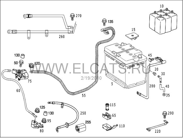

Стартер прикручен к двигателю это и есть масса. Двигатель в свою очередь соединён с массой кузова где то снизу толстым проводов или косичкой её надо проверить на целостность и окислы. Кузов соединен с минусом АКБ через массовый провод его надо тоже проверить. Корозия возможна в местах соединения провода с кузовом и АКБ.
позиция 220 это шина соединения двигателя с кузовом

вопрос некорректен,стартер на массе просто корпусом.А вот мотор должен быть замассен он же на подушках вот тут провода и стоит искать пройти мимо них сложно обычно это толстый плетеный провод без изоляции но бывают исключения
Спасибо, теперь вижу, что надо искать.
