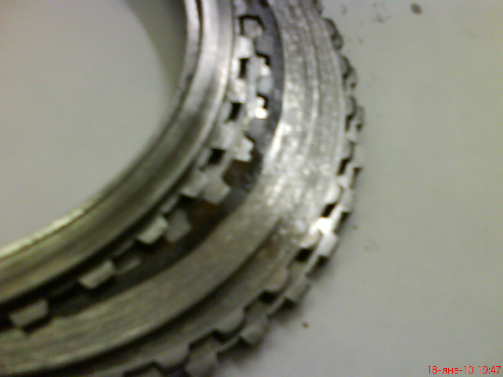

Как бы не прискорбно это звучало но это Фрикционы. Я тоже когда то дёрнул товарища у него 21 Волга, и несколько раз в снегу буксовал о чём сейчас жалею в инете много информации о том как буксировать с АКПП но прочитал уже поздно. Там пишут строго, буксировать авто при положении рычага выбора диапазона на 1. А я буксировал да и ты наверное рычаг в положении D. Вот мои фотки фрикционов. Фотки конечно не айс, но всё же

#19 ОФФЛАЙН   sheremet
Отправлено 20 February 2010 - 00:53
Уважаемые форумчане!
Помогите решить проблему с АКПП. Примерно в 25градусов мороза дернул друга на буксир. Ехала нормально, завел его. Затем остановился, покурил немного и поехал уже с натяжкой. С утра тронулся нормально, а при нагреве масла в АКПП стала пробуксовывать, но немного трогаться. С утра опять всё нормально было. Затем немного времени спустя стала и на холодную трогаться тяжело. Орёт как угорелый и трогается потихоньку. затем на 2,3,4 всё нормально. Пешком устал ходить.
Помогите разобраться.
Заранее всем спасибо!
сдвинь коробку в пропасть. купи другую и радуйся. урок по эксплуатации АКПП выйдет тебе примерно в 30 кРуб.
бывает, что умирает только гидротрансформатор, но это очень редко. переборка коробки стоит намного дороже, а ездить, не факт, что будет лучше.
#20 ОФФЛАЙН   bigfomik
bigfomik
  • Cообщений: 14
  • Город:Набережные Челны
Отправлено 20 February 2010 - 00:54
Не хочется верить, но видимо придется((
W124 1993г
