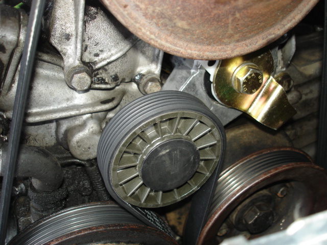

растянутый, залитый напрочь жидкостью для устранения шума ремень генератора и убитый натяжитель

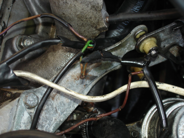

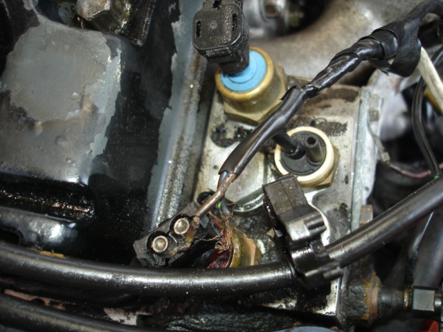

моторная проводка вся висела кое как и кое где только не на месте

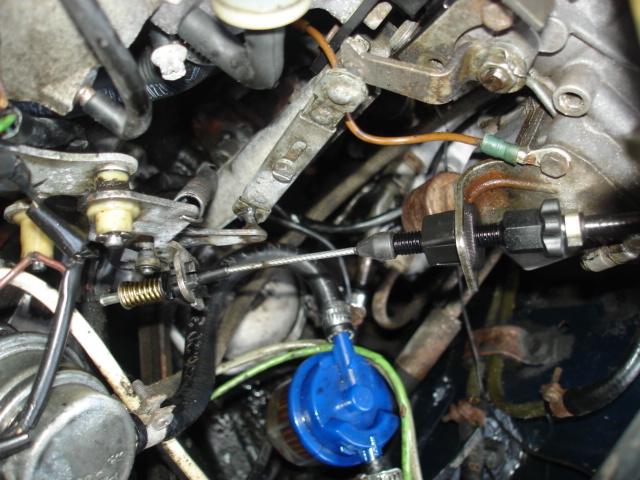

тросик газа был оборван и держался на самопале, механизм привода изношен

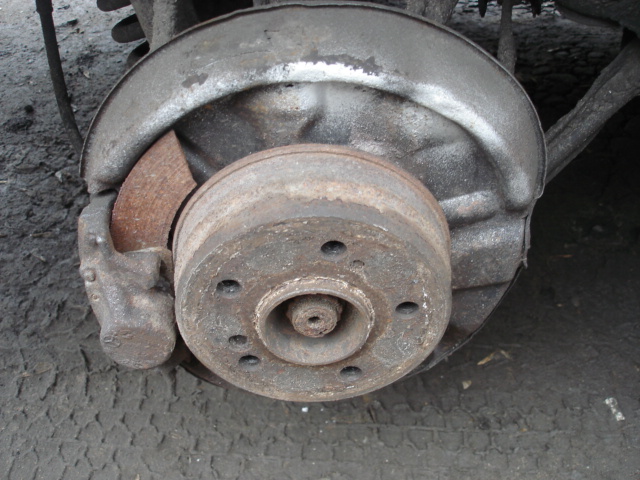

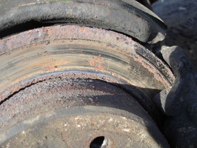

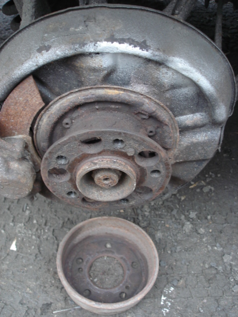

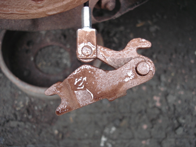

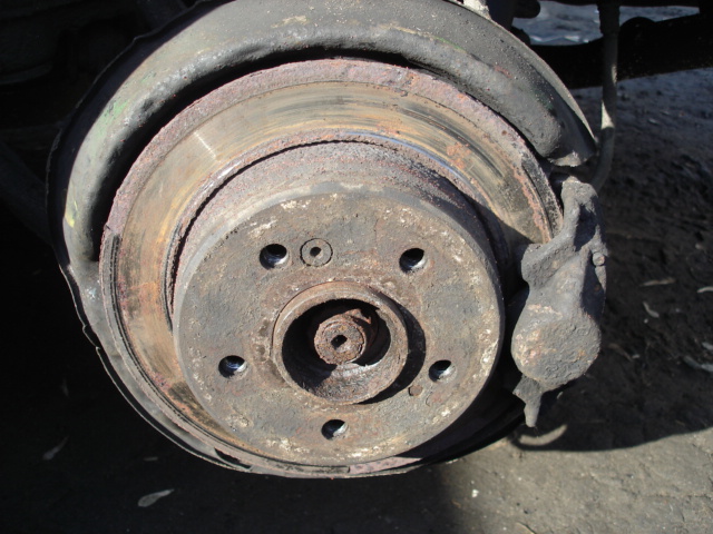

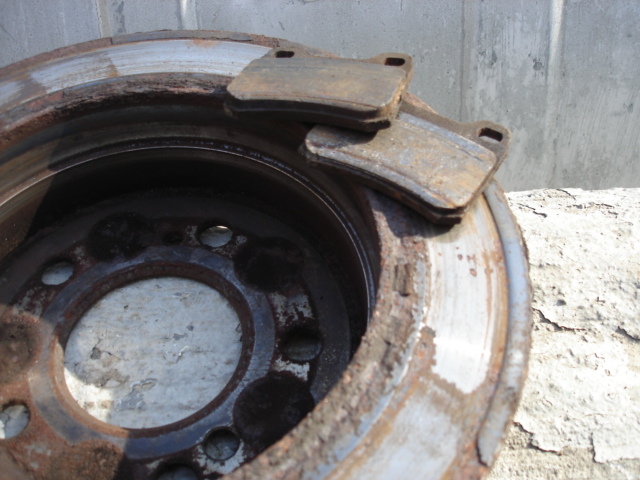

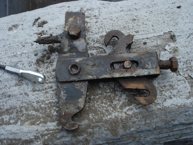

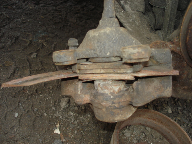

В процессе выяснилось: задний левый аморт сдох, от правого троса ручника остались обломки, левый закис, центральный оборван, тормозные диски сзади справа развалился, слева сильно изношен, колодки в ноль, правый задний супорт закис.

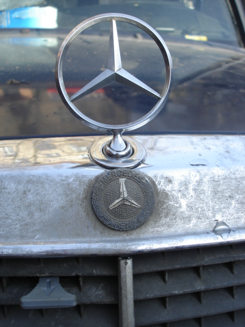

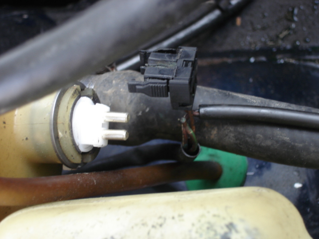

капот приведен в надлежащий вид, прицела не было, вместо ручки была проволока
проводка до ремонта
новый привод и крышка клапанов(болтиком временно заглушено лишнее отверстие)

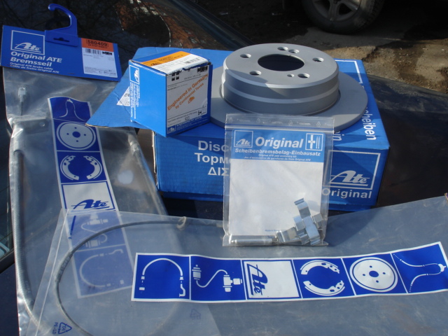

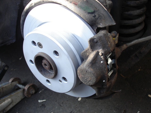

тормоза до и после
190_009.jpg 190_010.jpg 190_012.jpg ________001.jpg ________003.jpg ________004.jpg ________005.jpg ________006.jpg

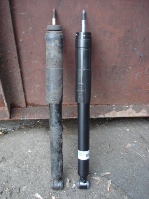

Сидение водителя оказалось кусачим. Пружины торчали сразу в трех местах, больно однако. Заменили донорским пассажирским. от него взяли седушку. спинку оставили родную она с подлокотником.
вытекший и новый амортизатор

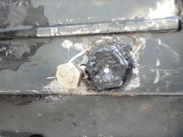

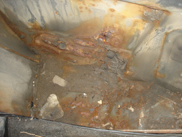

ниша в багажнике справа

Отправлено 29 April 2010 - 22:23
Развалившийся тормозной диск :slobber:
