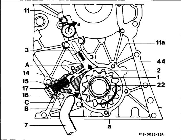

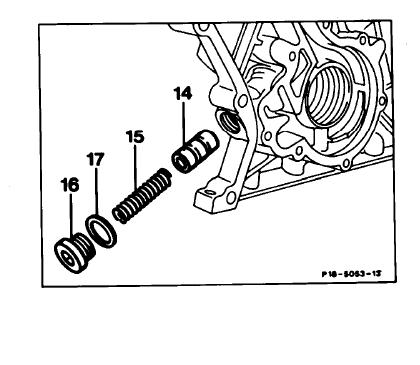

Подскажите где(в каком месте) у двигателя 102980 (W123) находится редукционный клапан?
И как его проверить? А также, возможно ли его поменять в "полевых условиях", т.е. на улице?

Под трамблером. Если лицом к движку, то справа сбоку.
Немного неудобно, но можно. Поддомкратить левый передок (подложить упор), и лезть.

У нашего (102980) двиг. редукционный клапан там же находится?
Угу.
ГУР снимать или нет?
Вообще ничего снимать не надо. Очистить место от грязи, вывернуть клапан. Все легко и доступно.

Как бы вот
WDB12322312122605 / 102.980 / 722.122
