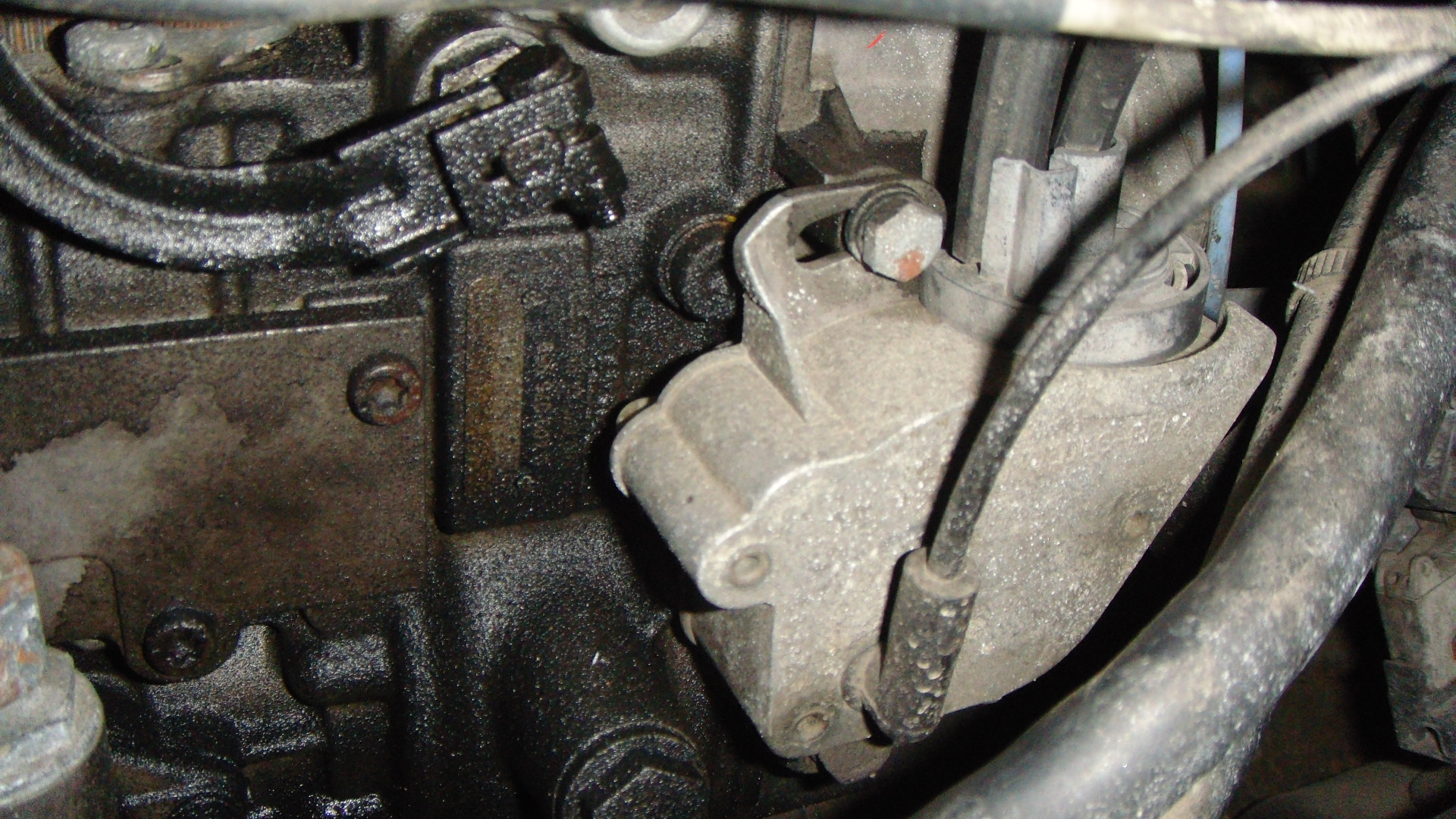

#15 ОФФЛАЙН   01labtec
01labtec
  • Cообщений: 26
    w124 e300turbo
Отправлено 08 January 2011 - 00:16
Решена проблема повышенного расхода на тнвд не был подключен вакумный шланг сейчас 7-трасса город-10
#16 ОФФЛАЙН   MB_WEB
MB_WEB
  • Cообщений: 725
  • Город:UA
    w124, E300TD
Отправлено 08 January 2011 - 11:57
а можешь сделать фото, какои именно шланг?

#17 ОФФЛАЙН   01labtec
01labtec
  • Cообщений: 26
    w124 e300turbo
Отправлено 11 January 2011 - 21:18
#18 ОФФЛАЙН   01labtec
01labtec
  • Cообщений: 26
    w124 e300turbo
Отправлено 11 January 2011 - 21:31

#20 ОФФЛАЙН   Amen
Amen
  • Cообщений: 68
  • Город:Калуга
Отправлено 12 January 2011 - 20:10
Я могу ошибаться, но на память.. этот шланг отвечает за отсечку прогревочных оборотов
