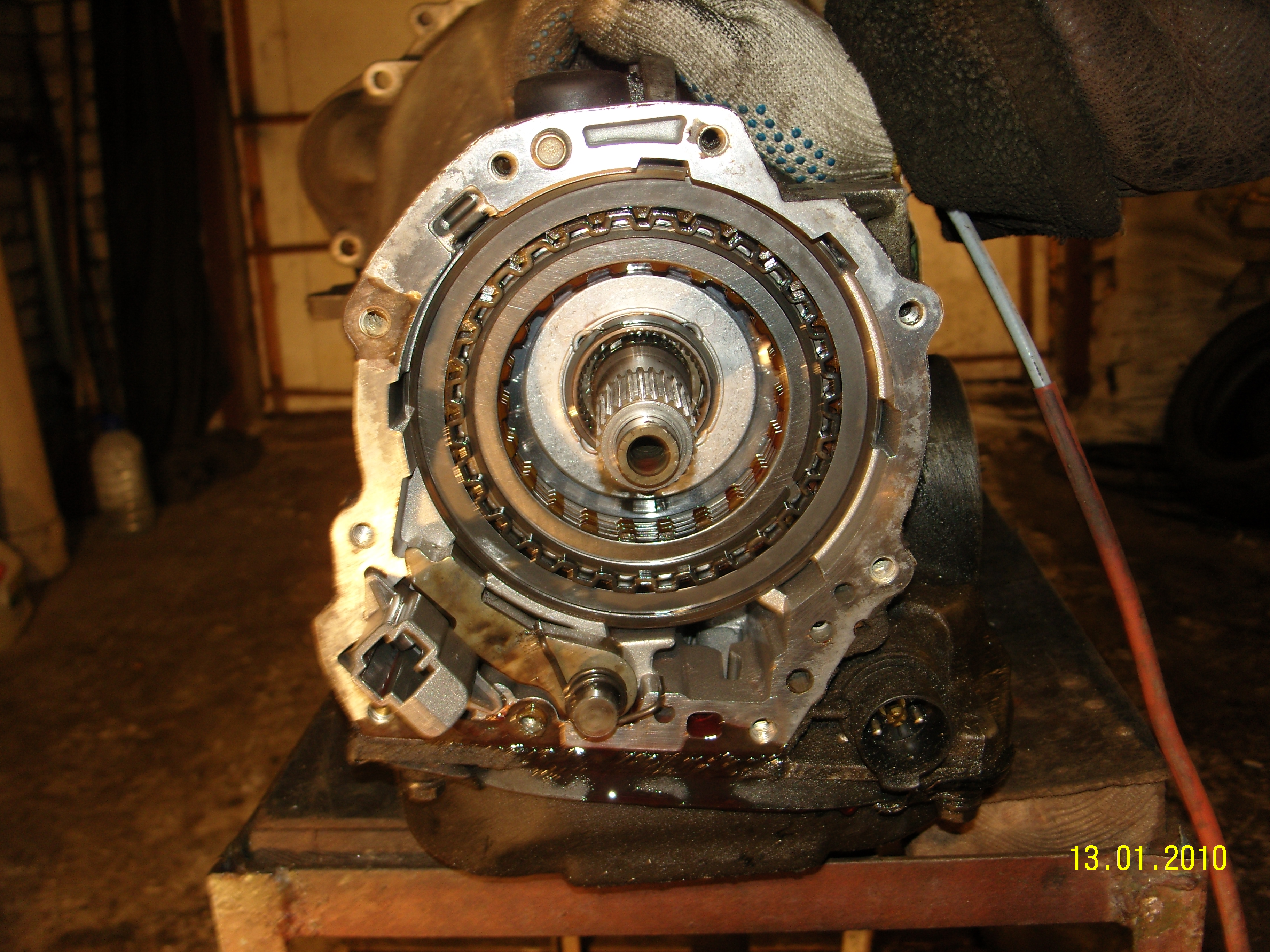

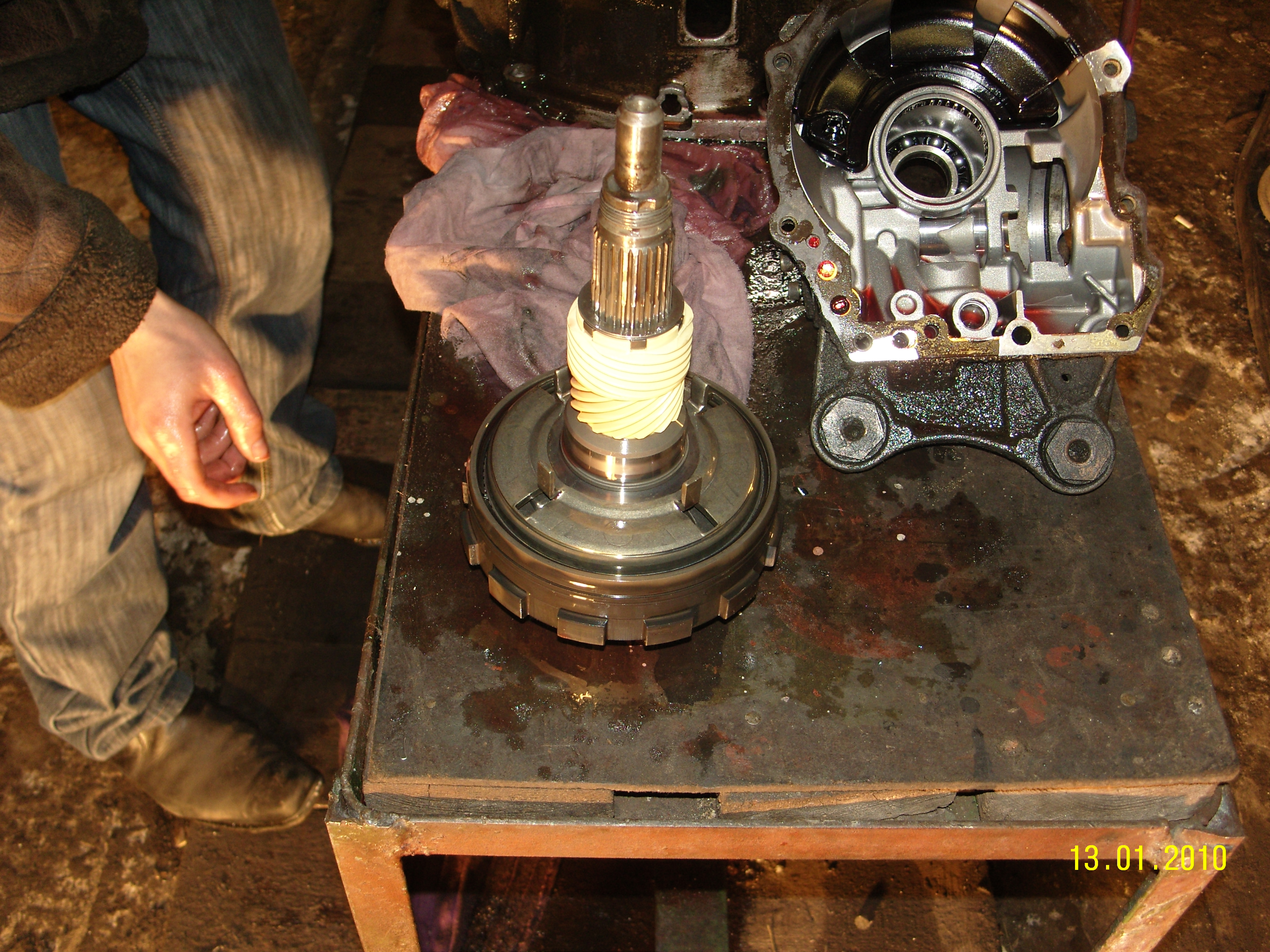

На этом фото (звездочка)паркинга.Это 5 коробка, кажется паркинг должен быть одинаковый как и на 3.
На этом фото с лева внизу- это собачка паркинга с пружиной, она постоянно отводит собачку от звездочки. чуть ниже собчки -это тяга с металлическим колесиком. На этом фото тяга стоит в режиме паркинг, то есть металлическое колесико давит на собачку которое прижимается к звездочке.
