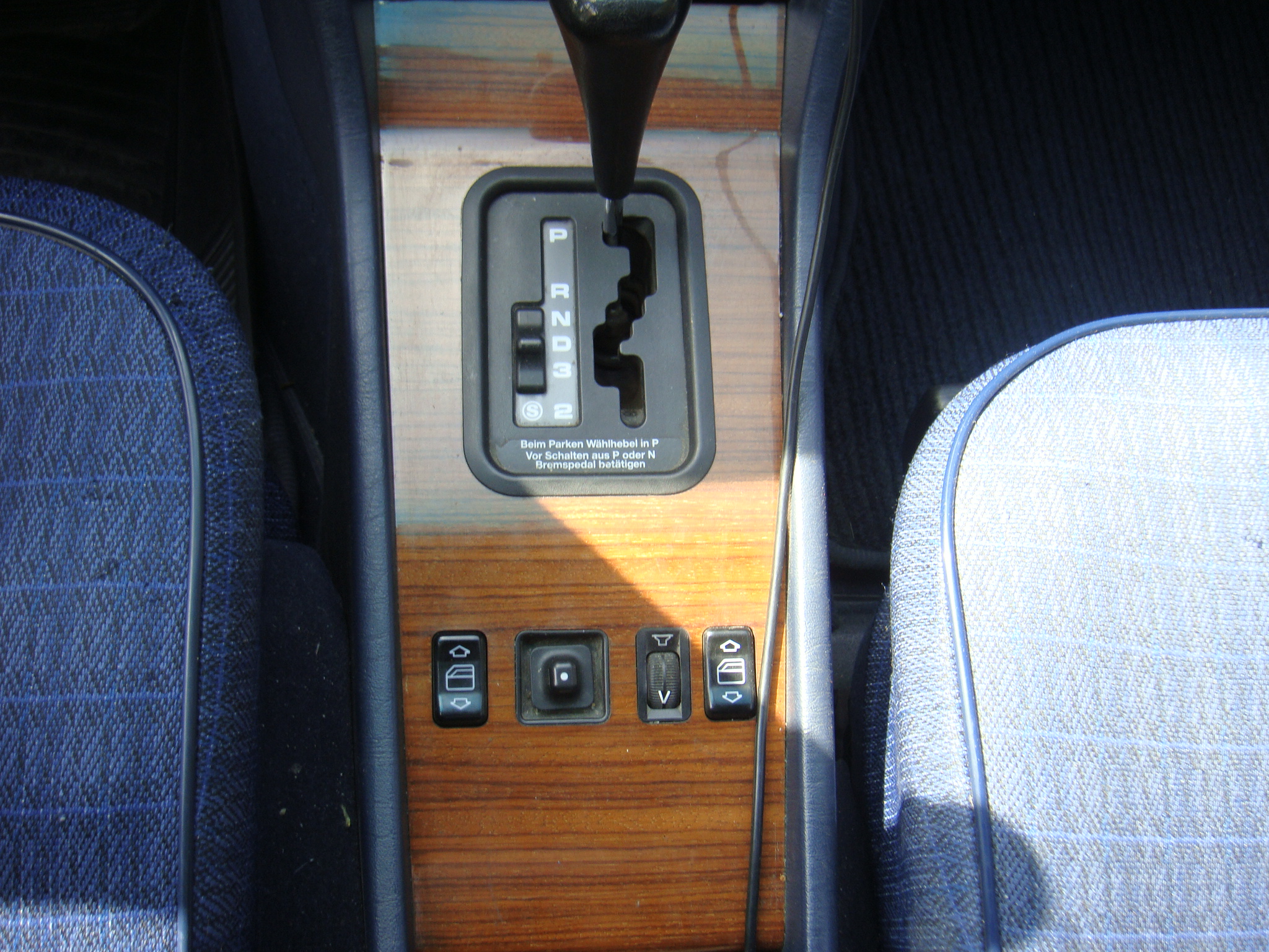

здравствуйте!
..... у меня заклинил замок зажигания,
......я сделал отмычку из 6-тигранника , он внутри сломался .
.....теперь я сточил шпонку вынул замок .
.... сейчас не могу снять контактную группу
..... что делать?

контактная группа вынимаеться только в во втором положении ключа, личинка вынимаеться двумя спицами, вобщем всё просто, только я в первыё раз это всё сломал.

гнездо внутри замка поверни отверткой примерно на 25* и вынимай контактную группу......ну или одновременно медленно поворачивай гнездо и тяни контактную группу.......
