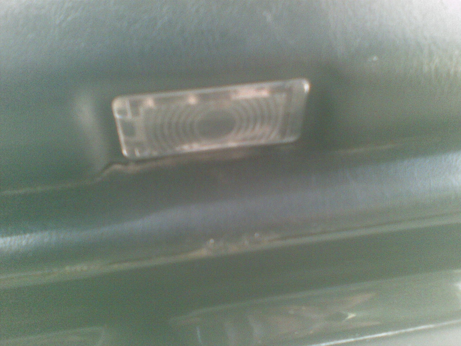

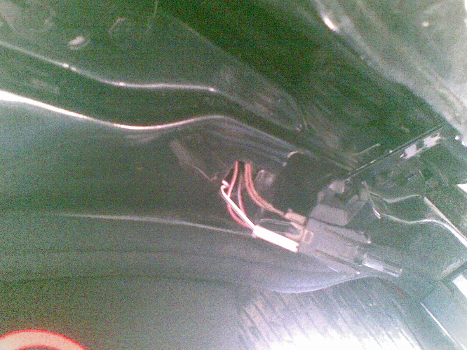

всем привет, сегодня поставил в двери подсветку. В общем на родной обшивке дверей снизу есть выемка под родной плафон (меня к сожалению только на передних, на задних нету, у друга смотрел - есть) вот и решил туда воткнуть этот плафончик (124 820 04 01 фирмы hella). Поехал по разборкам, везде разводят руками, и вот на одной копаясь в куче хлама с плафонами нашел!!! правда один))) поехал дальше, ездил ездил нашел еще один))) мне два и надо было.

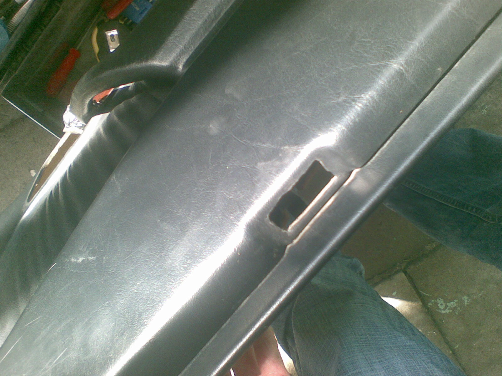

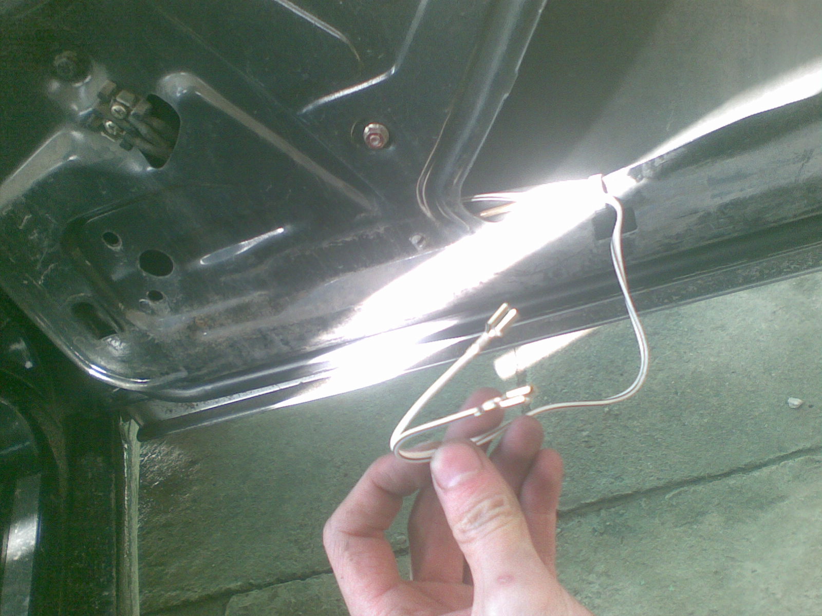

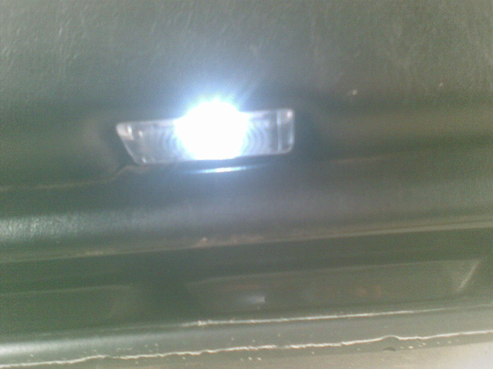

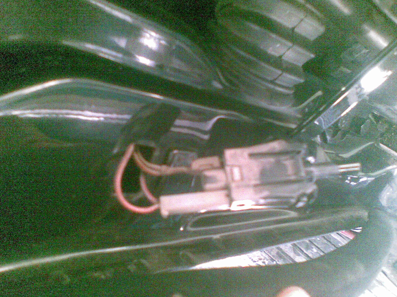

Начал ставить... первое надо снять обшивку) затем вырезаем дырку NK6275093.jpg , в дверь протягивает провода, оригинальные я не стал даже и искать, т.к. плафончики еле нашел NK6275094.jpg , теперь питание... минус от концевика, плюс постоянный, плюс я кинул от зажигания, вот тот самый концевик NK6275095.jpg , на него кидаем минус (белый провод) NK6275097.jpg . Ну вот и все, далее все собираем и смотрим на результат NK6275098.jpg NK6275099.jpg
мож кому пригодиться (извиняюсь за качество фото, под рукой была тока сотка)

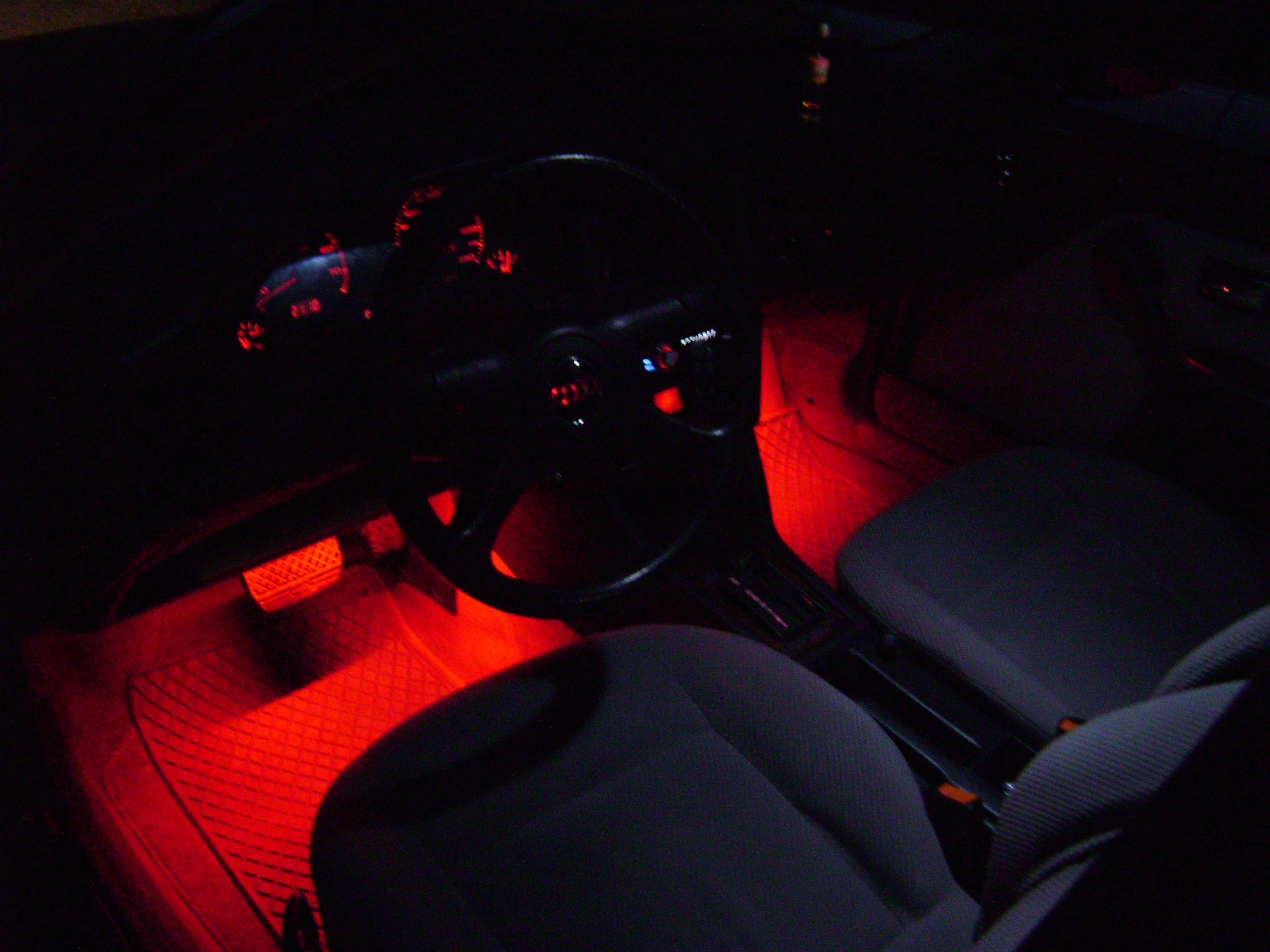

у друга тоже Ешка, на его задних дверях такие же углубления как и спереди. А диодные ленты я делал в ауди DSC03822.jpg DSC03821.jpg , но мэрс не ауди, не серьезно как то будет диодные ленты, надо искать родные плафончики... Кстати у нас уже тепло))) седня +17 было)))
