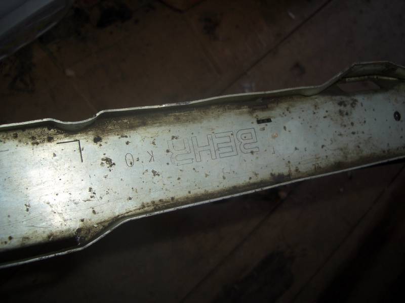

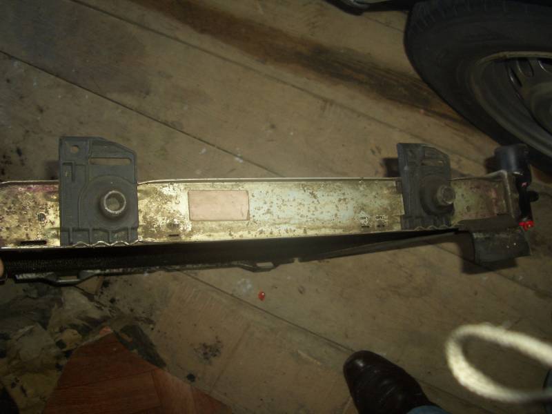

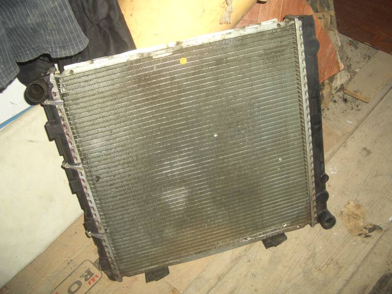

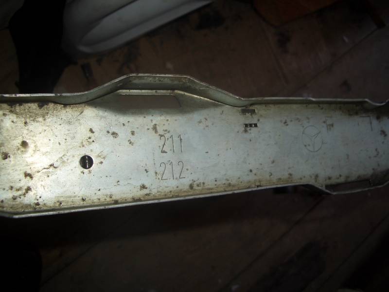

сходил в гараж померил радиатор, он выше моего сантиметров на 10-15, придётся крепления опускать=(
вот фотки на нём нет никаких номеров может по внешнему виду кто нибудь скажет с какого мерса он=)

124-й со 102-м и 603-м под кондей. под механику.
