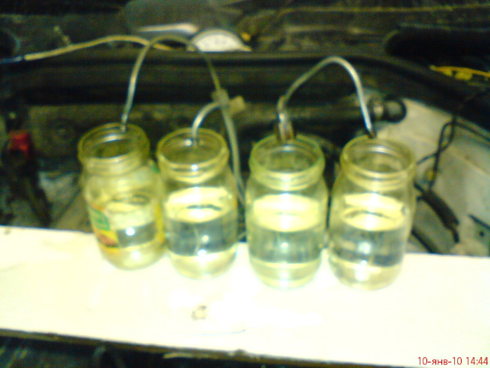

масла жрет много. (ушатан?) компрессия какая?
если лезть в КЕ, сначала мерять давление в системе и нижних камерах, разница?(диф давление)
или сразу к доктору.

диф давление 0,3 явно мало. потому тупит. поставить 0,4 не взирая на СО. произвести калибровку газаонализатора заново и вновь отрегулировать СО винтом качества. норма 1-1,5% на ХХ и на 3000
возможн проблемы с зажиганием, позднее всегда, нет опрежения. тогда и СО не будет и динамики.
