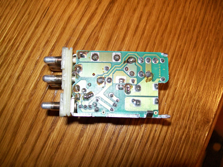

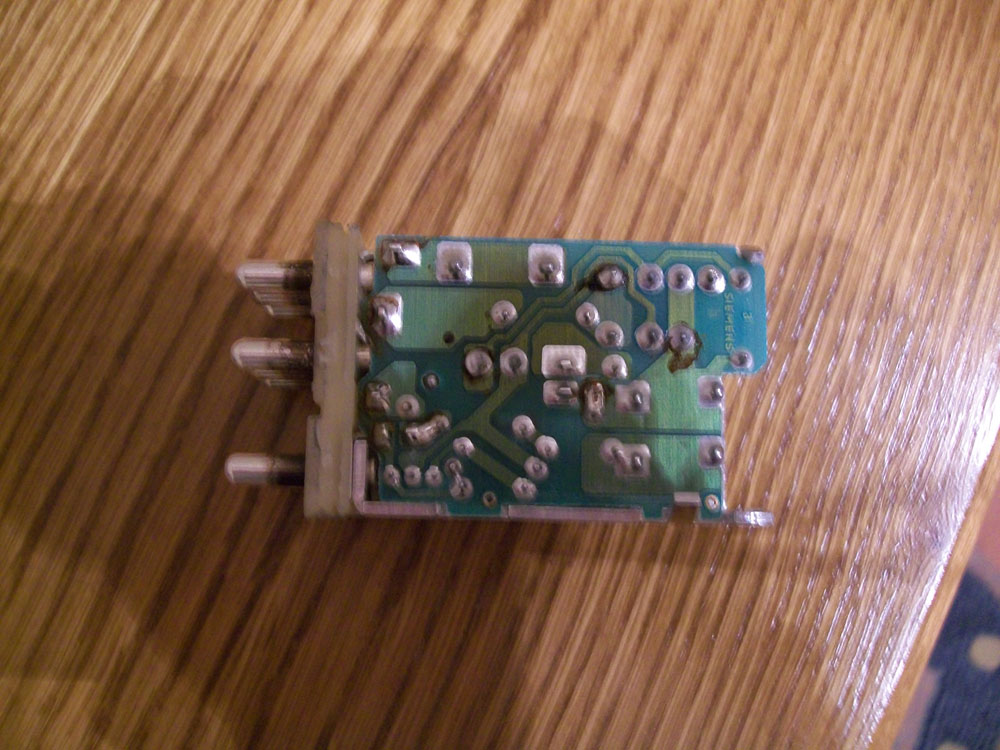

Здравствуйте.
Вообщем есть на моей машине проблемка-нету прогревочных оборотов и на горячую при резком ( газ в пол) старте очень тупит и троит.
Yura (очень благодарен за консультацию) посоветовал посмотреть реле перегрузки для начала.
Начитавшись форума нашел где оно стоит, ну и вынул и разобрал.
Но, я как человек далекий от подобных штук, прошу Ваш зоркий глаз посмотреть на фото и сказать нужно его реставрировать? может через него не быть прогревочных и тупизна на прогретом двиге при старте со светлофора, или нужно искать что-то другое. И что?
Очень нужны Ваши советы...
Спасибо

Сейчас какие хх на прогретом? Холодный сразу заводится или с нескольких попыток? Причин много может быть.
Фотоотчёт по пропайке реле http://www.oldmerin....showtopic=49138

Похоже что с ЭГРД у тебя проблемы, хотя пусковая, РХХ и потенциометр функционируют или с дозатором и форсунками проблема.
Неисправное реле отключает и пусковую и РХХ и все датчики и агрегаты и ты не смог бы завести в холод и обороты на хх были бы 900-1100 на прогретом (если других проблем нет).
Попробуй зачистить контакты на ЭГРД и подожми контакты штекера ЭГРД. чтобы штекер плотно сел на ЭГРД. Если поможет, отпишись, пожалуйста.

Ну а реле можно ставить на место или пропаять, как думаешь?

Без диагностики не лезь в дозатор и ЭГРД. А насчёт реле, если умеешь паять и не сломаешь его, то сам решай :-)
У тебя лампочка ABS загорается когда-нибудь? Когда реле не функционирует, лампочка горит.
Про зажигание и зачистку контактов всех агрегатов KE-Jetronic не забудь почистить до блеска.

Нет не горит и не горела. Значит поставлю так как есть. Ну его...
