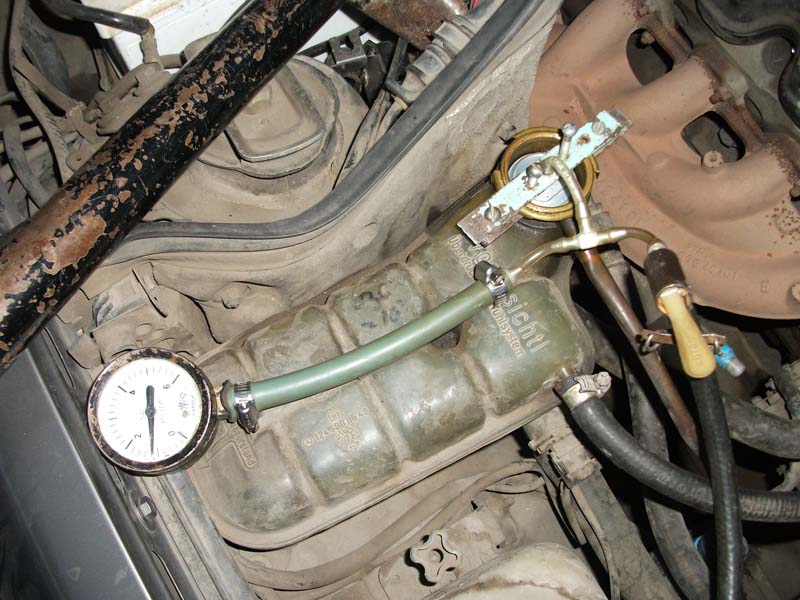

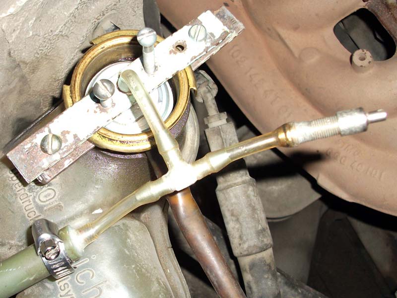

Как определить где именно подтекает антифриз?
Может добавки какие-нибудь красящие есть, или которые светятся в ультрафиолете?
Авто 88-го года, 102-й двигатель, w124. Может патрубки старые сильно?
Так радиатор новый, термостат и крышка термостата новые, крышка расширительного бачка тоже новая.
Клапана печки снял. Патрубки идущие на радиатор печки вообще заглушил.
С утра на стоянке с холодным двигателем заливаю до уровня (горизонтально соединение половинок расширительного бачка). Верхний патрубок радиатора пальцами можно слегка прожать.
На следующее утра на стоянке смотрю уровень антифриза - ниже чем заливал на 1,5-2 см. И так каждый день. И понят не могу ночью уходит или во время езды. Вообще думаю в обоих случаях уходит.

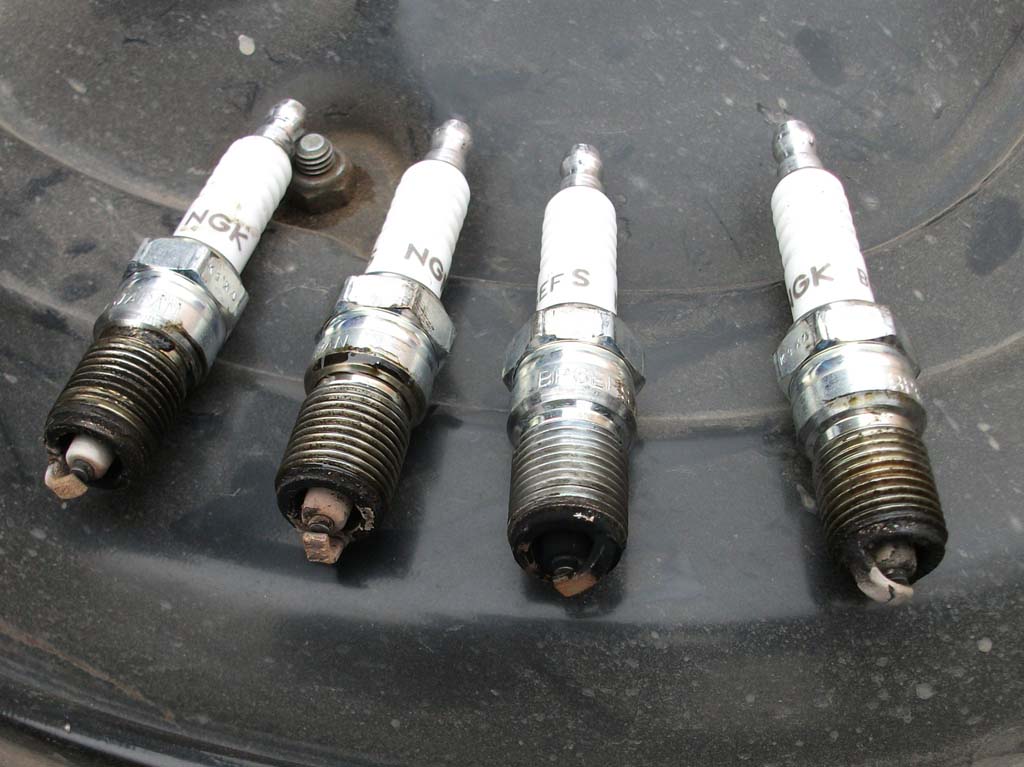

1) Свечи какого цвета?
2) Компрессором подай не более 1 атм в систему охлаждения, посмотри как долго держится давление и быстренько осматривай ВСЕ соединения шлангов.
Если давление падает, где-то утечка, при таком давлении где-то капать должно или потеть. Рукой проверяй снизу соединения шлангов. После этой проверки, желательно выкрутить свечи и провернуть стартером, чтобы гидроудара не было.
3) на хх, ещё не прогретом погазуй и следи за антифризом в бачке, если есть пузыри - прокладка ГБЦ пробита или что-то в этом роде.
1. вот надо будет посмотреть, собирался как раз завтра
2. собрался подавать в систему 1.3 бар (ведь клапан спускной на крышке срабатывает при 1.4), думаю 1 бар (атм) маловато будет.
за продувку цилиндров после теста большое спасибо, важное предостережение.
3. попробую, но не замечал никогда пузырей из бачка при прогревании. надо попробовать погазовать.
Кстати, сейчас у меня стоит крышка на 1.2 бар, а должна после 1986 года стоять на 1.4. Это в инструкции написано так. И сегодня я обратил внимание, когда заглушил двигатель послушал под капотом шипение. Шипело из под крышки на расширительном бачке, еле слышно. Вот думаю поставить крышку 1.4 бар вместо 1.2. Стоит? Или вообще патрубки порвет?
И вот когда шипело я все соединения проверил, везде сухо. Еще думаю он может сочиться где нижняя крышка термостат соединяется с верхней. Зимой там вроде было капало немного.
Давление надо накачивать на холодную, а то с горячим двигателем антифриз может испаряться и его не видно.

Давление надо накачивать на холодную, с горячим двигателем, а то антифриз может испаряться и его не видно.
Насчёт крышки, это уже по VIN и комментариям в Эксисте нужно выбирать.

Состояние свечей я сфотографировал. Они с нагаром, ни одной чистой нету. Но в местах образования искры не закопченые.
Собрал устройство для тестирования герметичности системы охлаждения
Все соединения заклеены клеем для склейки трубок ПВХ. Так что в самом устройстве утечек воздуха быть не может, единственное за соединение манометра со шлангом не уверен, может чуть чуть травить (надо герметиком резьбу намазать). Часть устройства что вместо пробки тоже герметично прижимается, наливал в соединение воду - пузырьков нету.
Охлаждающую жидкость залил до уровня. Накачивал на холодном двигателе.
Вобщем накачивал до 1,3 бар. За 5 минут давление упало до 1,2. Еще через 5 минут до 1,15 бар. (Но думаю может это как раз через соединение манометра травить).
Потеков нигде не появилось.
Сразу хочу сказать что печка отключена. Стоит заглушка возле предов вместо датчика в шланге, и возле аккумулятора вместо "яиц" (их я вообще снял для промывки).
Что думать даже не знаю. Может это помпа? На холодную нормально, а как прогреется так из сальников где шкив бежит?
Потому что убегает во время езды тоже хорошо.
