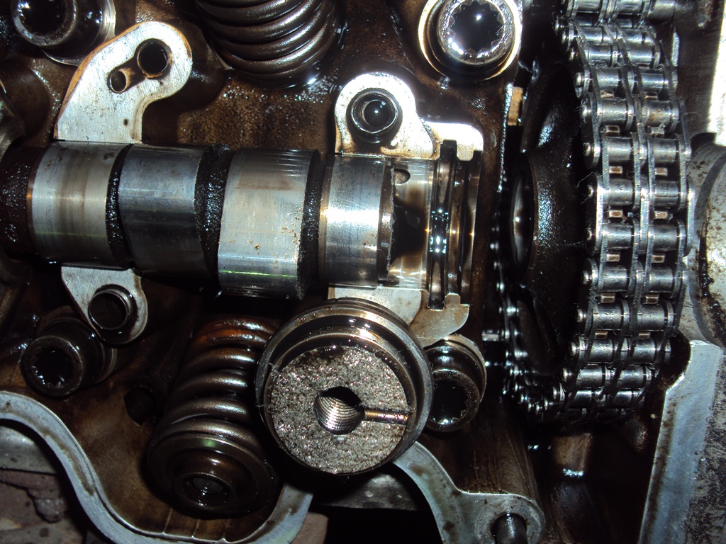

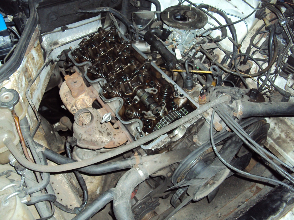

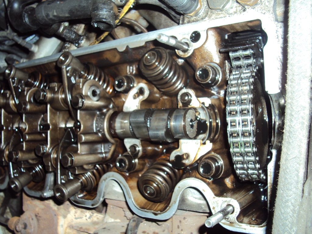

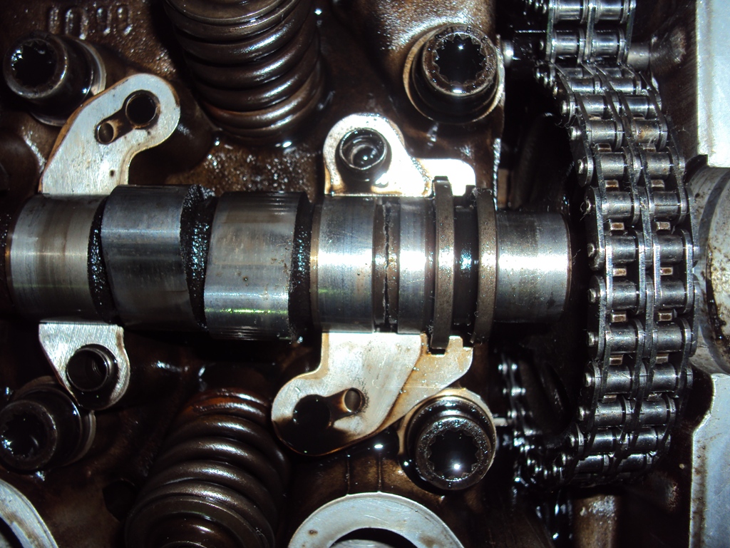

Вот фотки.

распредвал, даже бракованый не лопнет от натяжения цепи. При неверном натяжении цепи рвется цепь и очень быстро, но как правило просто пропиливается мягкая накладка башмака натяжителя, которая ни в какое сравнение со стальным валом не идет. Даже отсюда по фото я вижу синие шейки распреда. либо от отсутсвия масла, либо от перегрева, перекоса гбц и как слдствие стопорения вала в постелях. В приведенной схеме клапан встретился с поршнем 100%. По фото это замена гбц, капиталка не поможет, в худшем случае замена треснутого поршня. конечно можно поменять расперед и потом искать новый блок, тк старый будет задран оторвавшеся тарелкой клапана. кстати, возможно фото плохое, но у тебя в тосольном бачке не видно антифриза
faust_gsm- тебе грозит тоже самое, погнутый клапан со временем оторвется, это 100% капиталка. Если только повезет, то стенки цилиндра уцелеют, остальное поменяешь все полностью, ну кроме колена( хотя как повезет), не повезет- потеряешь блок цилиндров . Потеря компресии может бть также от трещины в поршне, проверь-открой маслозаливную и газани, оттуда подует наружу.
Народ, не рискуйте, вы потереяете денег. А судя по фото карбюратора, скорее всего потеряете машину

На выпуском коллекторе, что на фото, есть пластиковая штука с отверстием. Что это такое и для чего?

Сегодня снял голову, клапана не погнуло. В поршнях, с двух сторон, выточки не большие миллиметра 2-3, как раз под клапана.Завтра поеду на разборку покупать башку.
#18 ОФФЛАЙН   Gazzel
Отправлено 27 February 2010 - 21:03
если у тебя только не дефорсированый мотор, что большая редкость, то клапана встречаються с поршнем 100%. Проверяй поршень . Не снимая головый крутанулбы на полоборота колено, сам бы все понял

еще маловероятная ситуация, когда клпан не встретится с поршнем, это слизаные кулачки и пропил в рокерах, так что ход открытия клапана сокращается милиметра этак на 4. Но судя по фото, следов задиров от рокеров не видно, значит клапан всетаки с поршнем повстречался
