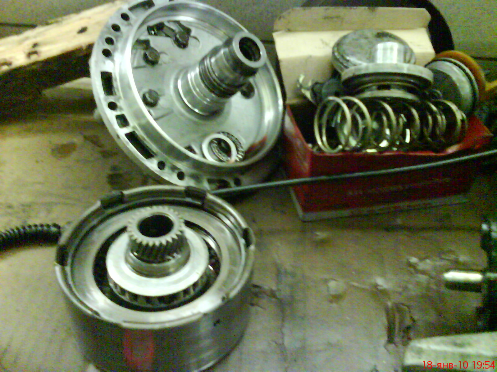

Если АКПП 1 серии не отличается от АКПП 4 серии то вот эта чугунная крышка крепится 5 тью. болтами к алюминевой крышке с внутренней стороны как на фотоDSC00159.JPG . А на чугунной крыше стоит резиновое кольцо под ромером 25 может из под него течёт. Но сразу скажу менять его геморно. Нужно разобрать весь основной маслонасос

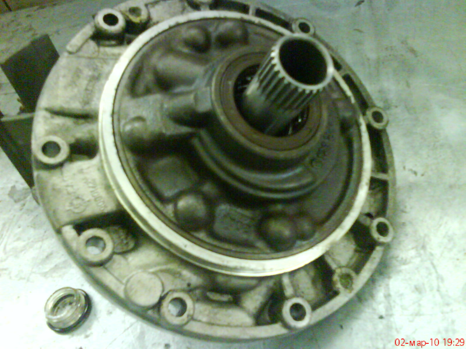

Посмотри на вот эту фотку DSC00207.JPG если у тебя так, то это то о чём я писал выше. Ещё лучше выложи фотку своей крышки или покажи в экзисте и тебе сразу будет ответ. Или ты разобрался?

Я решил проблему !
Отвернул колокол целиком - изнутри 3 болта крепления насоса,после их откручивания корпус насоса легко вытащился. Причина течи - уплотнительное высохшое резиновое кольцо,которое вставляется в проточку на корпусе насоса. Кольцо заменил ( подошло от масляного фильтра на 617 двигатель ),смазал корпус маслом и запрессовал на место. Прикрутил колокол.
Вся работа заняла меньше часа. :) Осталось проверить на герметичность.
