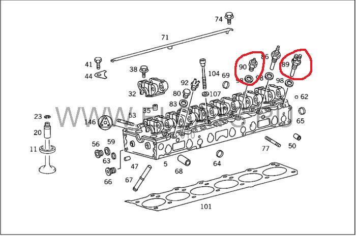

На 103 моторе установлены 3 датчика температуры ОЖ, один датчик идет на приборку, если кто сталкивался и знает назначение остальных двух датчиков (указаны кружком на рисунке) разъясните, буду благодарен.
89-й датчик подает сигналы на КЕ, вернее на реле бензонасоса....

Датчик 89 - системный датчик температуры ОЖ. Состоит из 2-х одинаковых терморезисторов, один из которых подключен к ЭБУ КЕ, а другой - к коммутатору зажигания.
Датчик 90 - сдвоенное термореле. Применяется только на кондейных машинах. Управляет электровентиляторами и дает сигнал на ЭБУ эл. магнитной муфты компрессора кондея.
