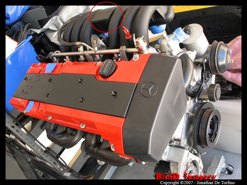

Сегодня ездил в Bosh-сервис, сделал диагностику, сказали развалился МЕХАНИЗМ ПЕРЕКЛЮЧЕНИЯ ВПУСКНОГО ПАТРУБКА, и от туда идет подсос воздуха, от этого обороты и плавают. Теперь вопрос: как эта штука выглядет? где находится? и легко ли меняется? Может с этим уже кто сталкивался?
я так понял вот он(в красном кружке):
чтобы снять открутить четыре болта под шестигранник на 5(два под пластмассовыми заглушками)
но там нечему ломаться....
а тебе распечатку с ошибками дали?
Снял я эту хреновину и ... действительно ломаться там по ходу нечему. Ну да ладно, попробую поменять эту штуковину(что-то вроде клапана), если не поможет надо рыть дальше....

Вот как эта заслонка работает:
Устанавливались только на двигатель М104. Заслонка приводится в действие вакуумом от впускного коллектора через электропневмоклапан Y22/6 . Узел предназначен для изменения длины впускного трубопровода с целью лучшего наполнения цилиндров смесью . До частоты вращения коленвала 3900 об/мин. клапан Y22/6 обесточен и коллектор имеет большую длину , после – на него подается напряжение 12 В и коллектор «укорачивается». Потребляемый ток – 0,4 …0,6 А . Узел достаточно надежный и проблемы возникают только при вмешательстве :если доведется снимать его ( четыре болта под резиновыми заглушками ) , будьте внимательны с зеленым уплотнительным кольцом – не потеряйте его , не то замучаетесь с «подсосом» воздуха
