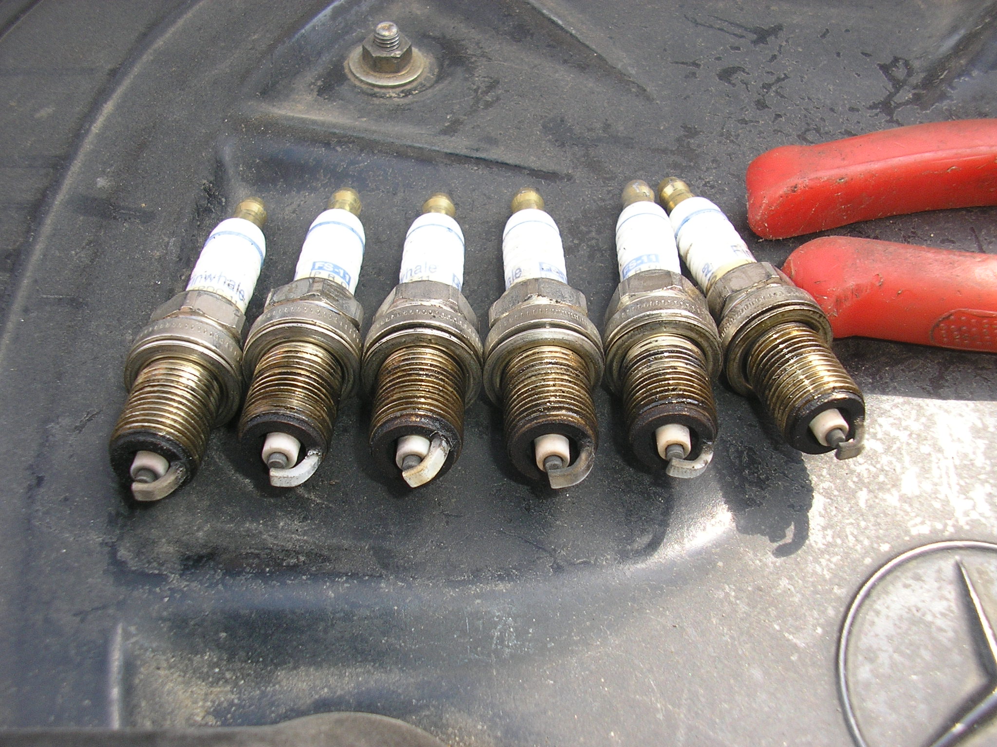

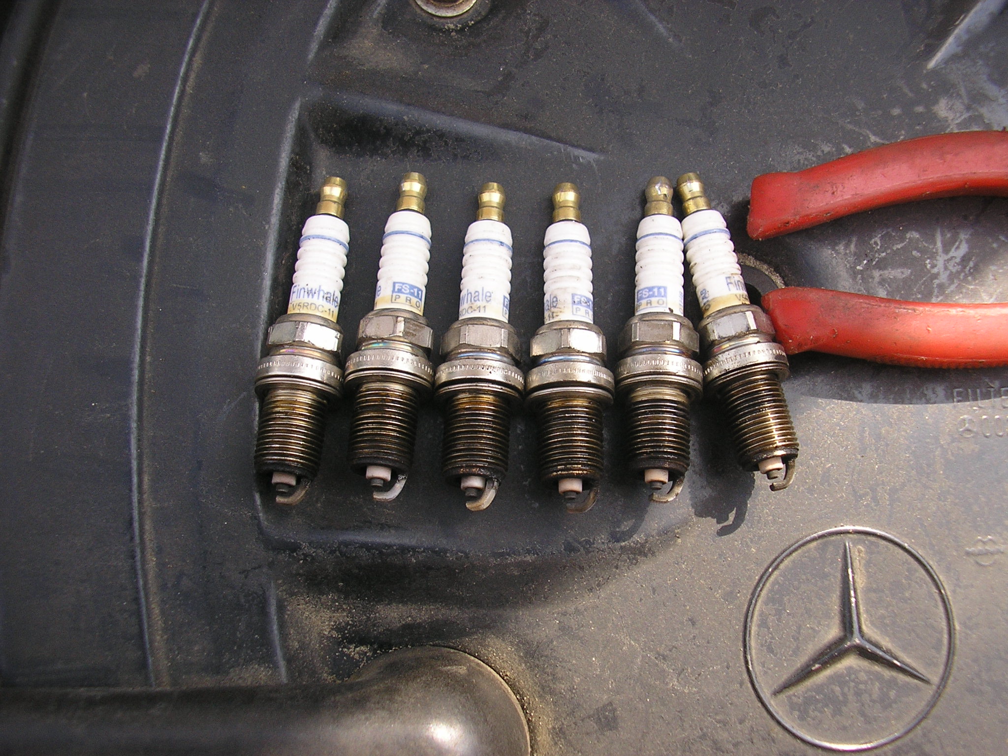

Отправлено 24 May 2010 - 14:21
вчера поменял свечи (плановая замена). спецы гляньте фотки что на вскидку можете сказать о работе двигателя?
