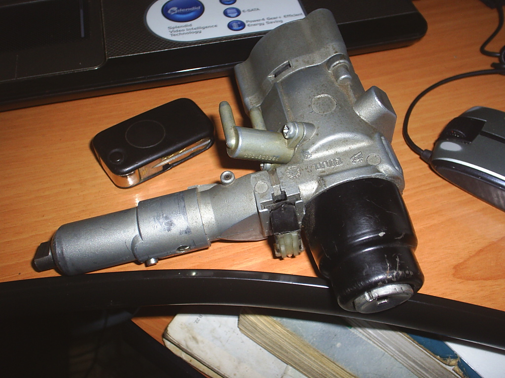

довольно серьезные мною любимые сталкер 600 и диалог для автозапуска или сам собираешь схемку или берешь блок готовый их производства.Вот на фото замка видны соски ваккумного клапана есть только на дизельном замке
Я так понял этот клапан замкнут (разомкнут) при включенном зажигании, соответственно при выключенном обратное положение? Или он подает вакуум ТОЛЬКО при выключении зажигания?
В любом случае, придется снимать с замка функцию управления вакуумом и переносить ее на отдельный электроуправлямый клапан, который уже надо выбрать (НЗ или НР).

я несколько раз ставил на дизельки,клапана подбирал на разборе мерсовские же от системы управления турбиной и егр.Можно наши найти но я бы нестал думаю с надежностью проблемы будут.А насчет криминала если авто приличное то лучше перестраховатся мало ли,на безопастности лучше неэкономить
