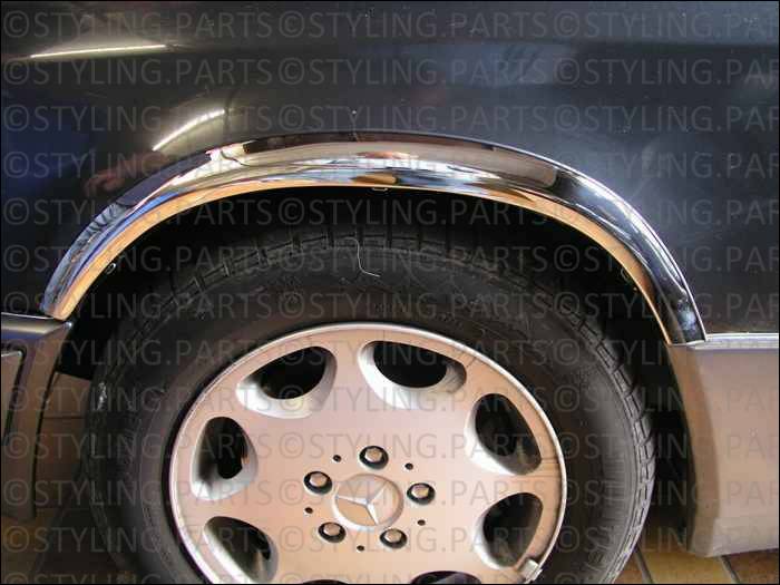

надумал я заколхозить себе ара тюнинг в виде серпов на арки
вопрос
как это дело прикрепить чтобы крыло под аркой не гнило?
слушаю ваши соображения

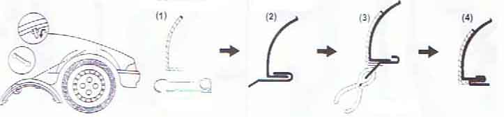

вот способ крепления предлагаемый в сопроводиловке

Да у меня вообще прикручены прямо к крылу саморезами с нижней стороны арки. т.е где серп начинает загиб внутрь крыла..

ААА, забыл. на одной арке, один стоит след-м оброзом: они как-бы ставяться все через уплотнительную резинку , дабы крыло не покарябать, ну так вот...: эту резинку и сам серп приклеиили на клей, судя по эластичности этот клей напоминает тот, на что приклеивают лобовое стекло, а а та часть серпа которая заходит во внутьрь арки, загнута на кромку крыла уже с внутренней стороны.
Т.е. видимо этот серп приклеивали вместе с уплотнительной резинкой к крылу, а потом загибали под крыло на кромку..

На современных авто крепится через пистоны.На наших мерсах вариантов не много либо клеить, либо на саморезы, можно еше на саморезы через пластиковые втулки крепление номеров от таза но эт всё одно сверлить крыло.

Вариант один - греметик для лобовых стёкол .

Вообще всё уже давно придумали - есть специальный клей для молдингов. Так и просите в магазе - клей для молдингов !
Я уже пользовался таким - молдинг не отвалился. :)

на ибэе такие относительные копейки стоят. Клеить можно практически на любой герметик (быстросохнущий или долгоиграющий вам выбирать) с избытком - чтобы при прижатии он заполнил полость межну молдингом и крылом, а остатки вышли с обоих сторон. Остатки на крыле вдоль серпа тряпочкой стереть. Молучится герметично - сверху не затекает, с внутренней стороны тоже, да и внутри когда полости нет, гнить будет медленнее, при условии что жучков на металле перед установкой не будет.
