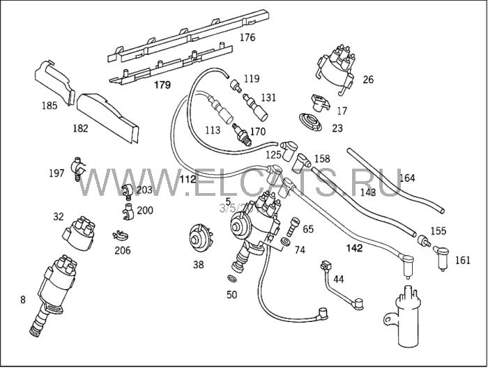

ВНИМАНИЕ ВОПРОС)))): Должна ли стоять прокладка и какая, между корпусом трамблёра и крыжкой ??? Вода полюбому отсюда, т.к. защиты моторного отсека с низу нет.

чёрный кожух на крышке должен быть и пластиковая чашка под бегунком.

прокладки под крышкой нет, тока под бегунком крышечка на картинке №23
