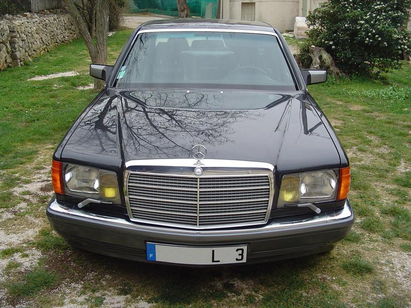

С жёлтыми отражателями в ПТФ - для рынка Франции.
Последние встречаюстся на ebay реже и стоят ок. 500 euro.
Сообщение отредактировал Dr. Diesel: 04 March 2010 - 01:02

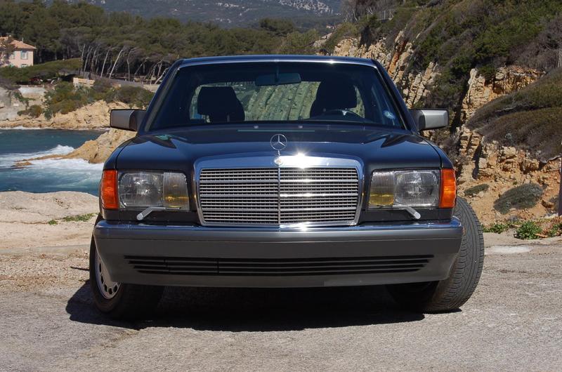

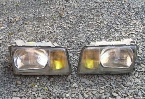

Отправлено 04 March 2010 - 01:11
Желтые отражатели красИвее. :redface:
