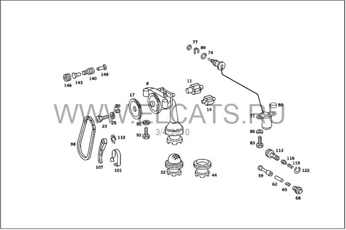

117 мотор, Ребята подскажите пожалуйста куда крепит сам датчик уровня масла,обыскались не можем найти.Один конец в блок крепится а вот второй с самим датчиком.???На картинке №71 .Зарание спасибо.

ну по логике где то на поддоне

По логике да ,но где? там в датчике есть два ушка крепления куда крепить непонятно на поддоне нету никаких отверстий,что делать???

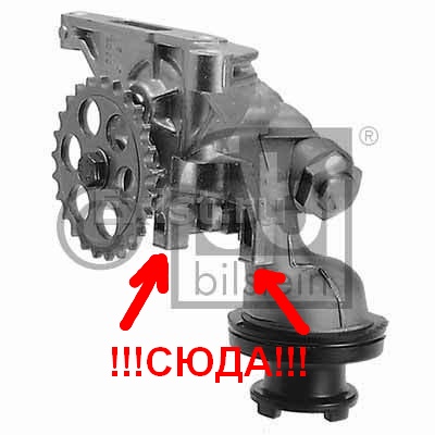

Правильную фотку дал Е420!Датчик крепится на масляном насосе!
