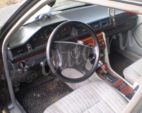

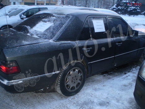

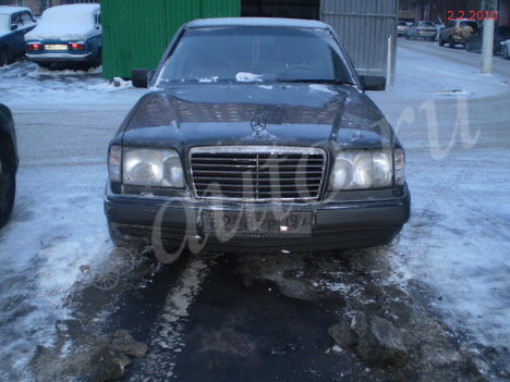

наконец то добрлся до спокойного домашнего интернета)
На этой неделе забрал его наконец из ремонта, там разбирали торпеду и меняли радиатор печки. Как оказалось он весь в заплатках был и прочих затычках, текли патрубки и сама печка разваливалась на части, оттуда вытащили кучу проводов от старых сигнализаций и прочего говнотюнинга.
Поменяли стекло левой фары и заменили правый поворотник который я нечаянно сломал об Паджеру на 23 февраля. Заменили блок зажигания и 2 свечи) Бюджет ремонтных работ уже равен 40 тыЩам)
Собственно , ремонт продолжается и возникла проблема, которую уже описывал. Моргает лампочка уровня масла. Спец который проделывал то что описано выше сказал что нужно перебиратьдвигло у него это стоит 25к с запчастями, поехал я к другому дядьке , посмотрел он подумал, говорит что двигатель троит и когда открыл крышку куда заливается масло оно оттуда начало брызгать и он вынес вердикт , что трындец одному из цилиндров, подыожив он сказал что перебирать двигатель при помощи новых турецких запчастей толку особого нет и через год я к нему снова прийду. Он мне посоветовал купить двигатель в сборре из заграницы без навесного и тупо его заменить, благодаря этому даж чуть сэкономить, так как в сборе дешевле. Собственно сижу и мучаюсь двумя дилеммами и не знаю что делать, загнять на капиталку сейчас или ждать пока накернется этот двигатель и искать себе в интернете в сборе? Помогите дурачку плиз) :insane: :fingal:
