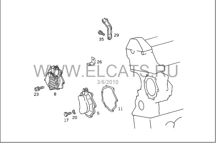

____________.jpg вот насос №5 как видим рем комплектов нет, цена Pierburg 7100р в экзисте

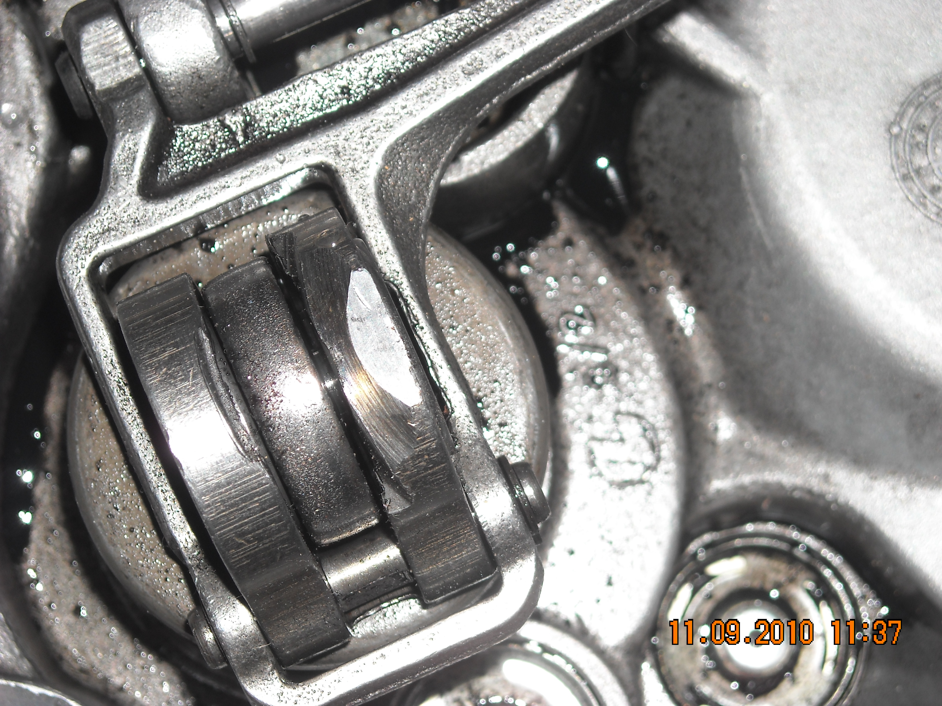

Ты волну менял или в сборе шестерню?Сколько стоит?Новая или б/у?Есть ли отчёт?
W201;1992г;2,0D
