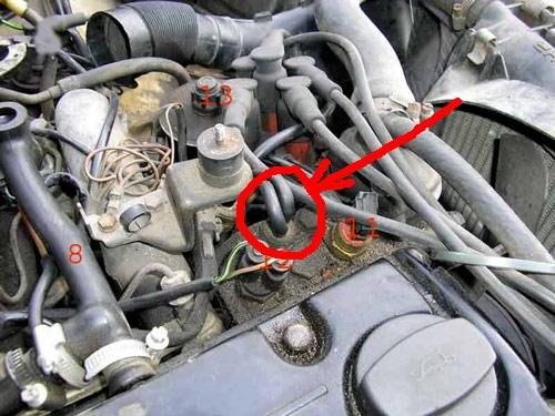

При замене датчика температуры ОЖ случайно задел и сломал выломал пластиковый контакт (?) на соседнем датчике (см.фото)
Что это за датчик и за что отвечает?

если трамлер с вакуумником то за раннее зажигание на холодном моторе, а если зажигание ЕЗЛ то запрет продувки адсорбера до 60*...

EZL
трамблер без вакуума. Машина 89 г
после замены на такой же б/у на прогретый двигатель стала детонировать при резком нажатии на газ. Взаимосвязано ли?
Так как Датчик б/у есть сомнения в его работоспособности.
P/S Поясните плз что значит запрет продувки адсорбера?
бред это все... ты вот возьми и соедини 2 трубочки и прокатись а потом раздели их заткни обе чтобы разорвать связь - разницы не увидишь и связи с етоанцией тоже не вижу

спасибо :) пробовать не буду-верю
Так за что он отвественнен то?

я ж написал - на хлодном не дает адсорбер продувать а когда 60* мотор нагрелся и лямьла врубилась то датчик разрешает работу продувки адсорбера
