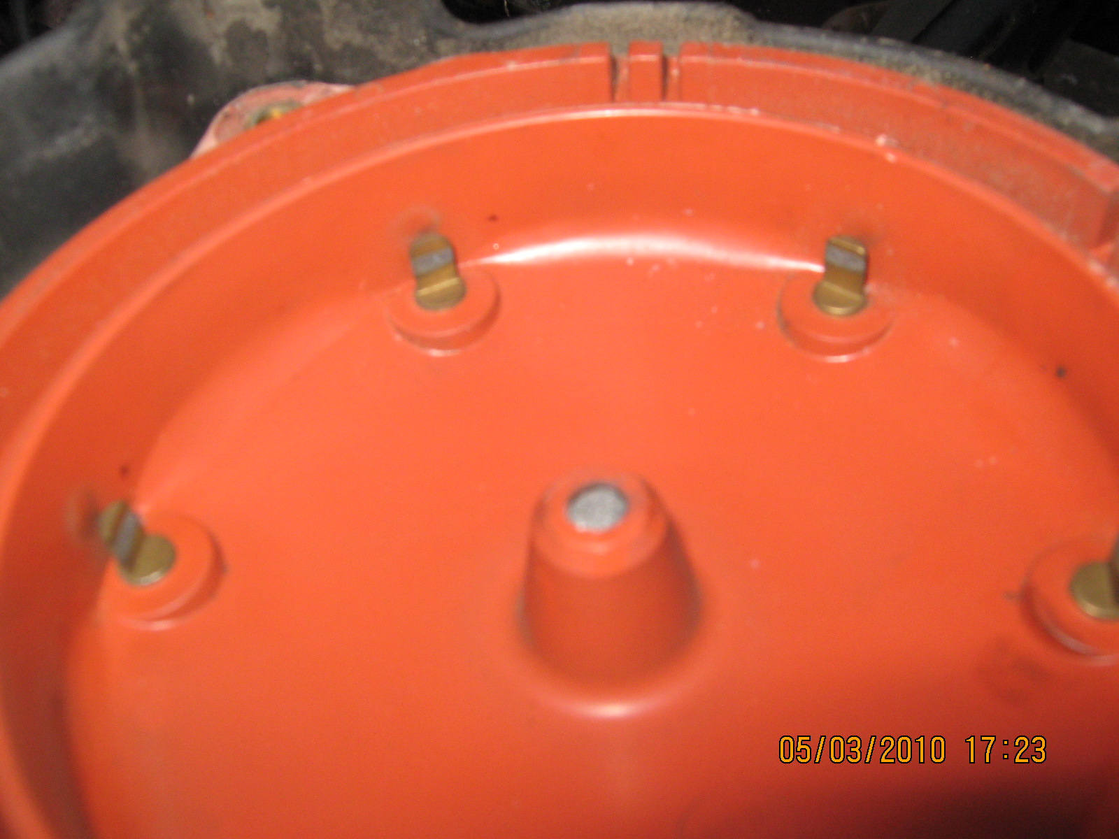

не сюдите строго я тут новичек.... в общем так 2 месяца назад купил w124, 220 по документам а мотор стоит 103, ездил месяц радовался и как то раз ехал км 130 и почувтвовал какой то провал, остановился начал смотреть какой из целиндров не работает (снимал по очериде провода) в итоге 4цилиндр не работает поехал в сервс компрессия 5 в нем, в итоге заклинил гидрокомпенсатор.. поменял сказали что болты крышки распредвала сорваны(( в общем как то сделали я был рад появился какой то стук опять решил все гидрики поменять, снимая крышки выяснилось что везде сорвана резьба на бошке ну думаю не беда купил ремонтные шпильки все сделал вроде стук пропал на рокерах незначительный износ но не беда подумал я все собрал вроде не стучит поездил 3 дня опять :bangheat: и значит вчера чувствую как то не так работает дал газу значит на 2й передачи 5т.оборотов, только снял с передачи просто такой не понятный звук из под капота и машина заглохла я значит решил поставить на передачу пока катился пошла юзом.....все думаю заклинило((( НО когда остановился решил попробывать стартером прокрутить что будет. хм странно стартер начал крутить мотор но звук какой то другой и машина не заводится....я решил что нова там что то с крышками распредвала снял нет там все нормально....друг говорит что могла цепь перескочить...да и еще снял крышку распределитель зажигания там пипка которая по центру обломана, в общем ребят нуждаюсь в помощи что может быть? подскажите надежда на вас. за ранее спасибо. фото пипки она по центу..что может быть из за нее?

зажигание не работает, возможно блок зажигания мог не вынести таких пыток.

эта обломанная пимпа отвечает за передачу напряжения на бигунок ставь новый уголёк и проверь соответствие меток а сломать её могло из - за качения распреда, есть смысл проверить постели распреда. А вообще тебе правильно подсказали поменяй всю башку и не мучайся. Возьми с разбора только с пробегом в пределах разумного. Я себе взял за 12000 руб и нисколько не жалею, старую ремонтировать дороже выйдет.

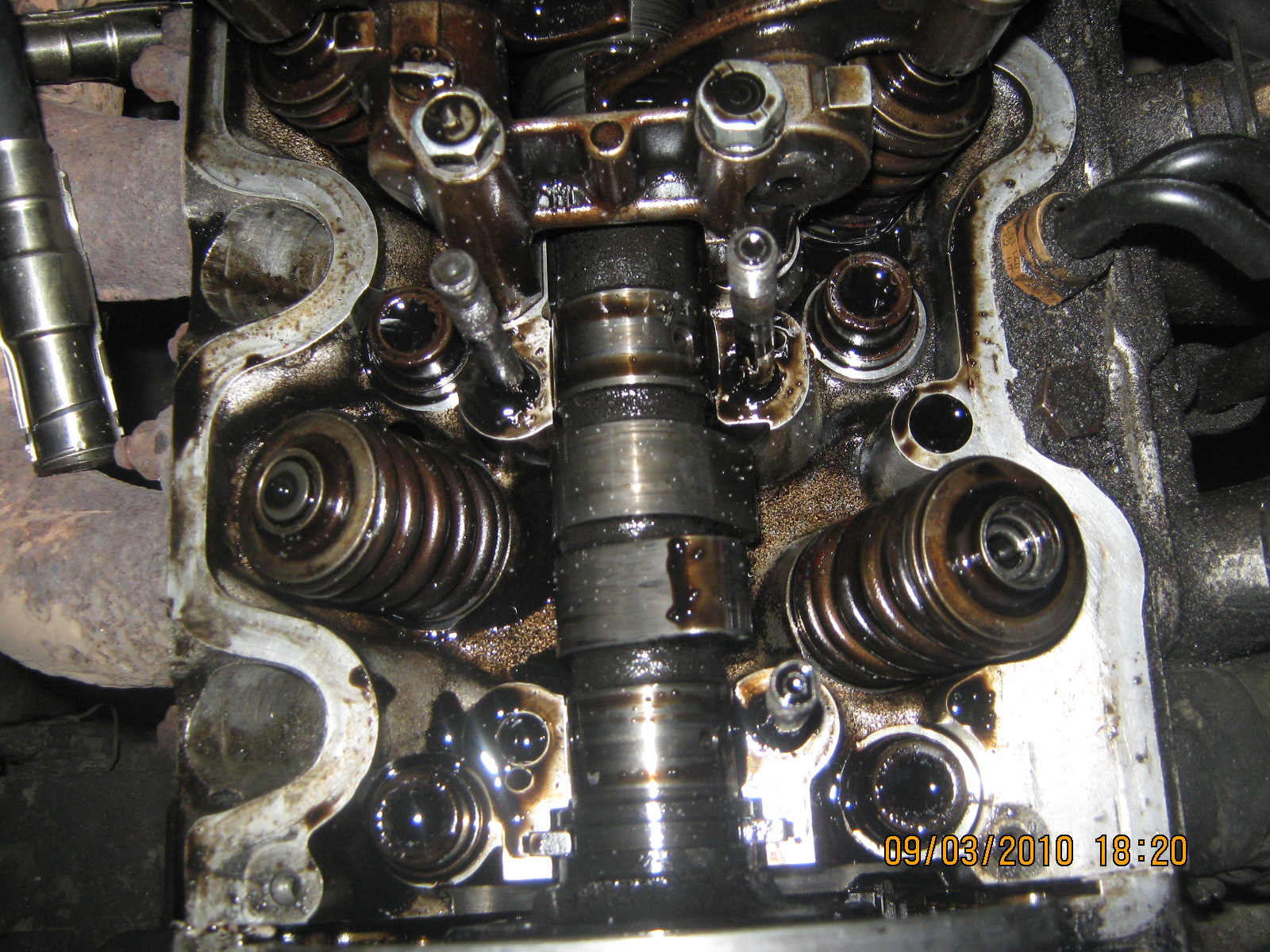

голову в таком случае разносит в пух и прах, однозначно под замену. блок под гильзовку. на круг ценник под сто тысяч выходит. я смысла не вижу столько денег на такой мотор тратить.

если клапан, то там от свечи нифига не осоталось бы. Замял ее нваверняка каконить криворукий критин, когда менял свечи. Тебе для начала надо комплексно и глобально привести в порядок зажигание впрыск, потом заочно через фотрум гадать что да как. Судя по описаниям, меняй свеи и колпачки, прозванива, осматривай в темноте провода, меняй крышку и бегунок, сходу катушку, проверяй комплексно распределитель, с разбором крышки, проверяй проводку с датчика дт и землю. Сними крышку распреда и убедись, что клапан не оборван. В мотор дезут в ПОСЛЕДНЮЮ очередь. Если есть шанс, что до тебя туда не лазали, то туду туда лезть не надо НИКОГДА.

Не факт,что голова на выброс,да и блок может быть в полном порядке.
У меня на 2.6 201 клапан отвалился,ну короче улетел он куда то :mrgreen: (так и не нашли он него останков,тока кусочек ножки)
в итоге голову сняли на блоке ничего(на стенках камеры),а на головке сечки от клапана,прорезали,притерли новый клапан...до сих пор колдыри на нем катаются по дворам)))
Но если голова и вправду такая замученная,то проще б\у купить стоят они от 5 до 7 тыщ,
я купил за 5 тыщ идеальную,но на 2.6,возможно на 3.0 они дороже,но не космически.

вот что произошло с клапанном(фото) видо оборвало?
