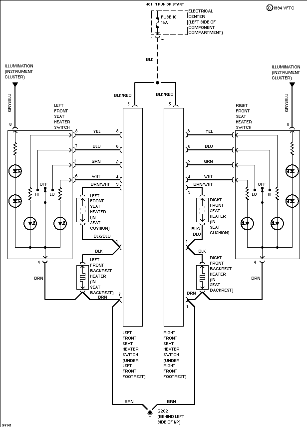

Здраствуйте форумчане!
Такая проблемка перестал работать подогрев сидух кнопки нажимаю лампы загораються но сидухи не греют, стал разбираться и понял что обогрев вставлялся кемто самостоятельно и поэтому не совпадает расположение всех коннекторов и колодок, вот я разобрал салон и отследил что куда соединенно(сидухи сопротивление 5 ом и напряжение при включении обогрева 1,2В ) получается реле обогрева срабатывает но нет рабочего напряжения (либо + либо -) Вот и хочу проверить распиновку с тем что должно приходить на него и что есть, и дальше по проводам найти неисправность и сделать.
Всем большое спасибо!
MB W124 VIN WDB1240231B030730 2.3 TZL

Вот схема для W201 с двумя реле:
190Е 2,6 МКПП5 1991 SportLine

Спасибо уважаемый, пошел копать... по результатам отпишусь

Все заработало. перегнил плюсовой провод.
